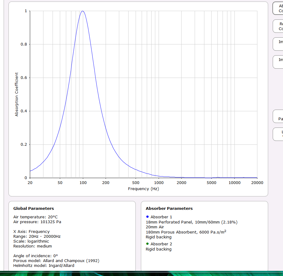

Hm Also bei Helmholtzgeschichten ist manchmal nicht mal klar, ob sie ohne Dämmaterial absorbieren oder nur die Phase drehen.
Meine Lösung für einen 100 Hz Absorber wäre in etwa so:
Sono Dämmung kostet doch fast nix, das Holz kostet.
Wenn man dem Ding trauen würde, könnte man so einen Absorber mit einer einfachen Bohrmaschine herstellen, alle sechs cm ein 1cm Loch, in zwei Dimensionen, easy, geht schnell. Früher habe ich 4cm Löcher verwendet, aber zu aufwendig.
Warum so? Weil der Absorber dann genau unter meine an den Wand hängenden Diffusoren passen würde und dieselbe Dicke hätte, etwa 23 cm.
Lad dir mal das Demo von Soundflow runter. (Ich hab dir diesbezüglich auch eine PN gesendet).
Im Netz findet man, dass Sonorock so ca 27 - 28 kg Rohdichte hat.
Soundflow bezieht mit der Angabe der Rohdichte zusätzlich einen Membraneffekt ein der tatsächlich auch da ist.
Ich würde in jedem Fall einen Prototypen bauen und schauen ob ich die Berechnungen stimmen. Ich hab schon öfter angemerkt, dass einem der Online Calculator in einen ziemlich guten Ballpark bringt. Aber vor allem wenn man auf ganz spezifische Frequenzen zielt fällt der o.g. Membran Effekt den der Online Calc nicht berücksichtigt ins Gewicht, weil es dir in der Regel die Zielfrequenz um ein paar Hz runter haut - als das was der Online Calc sagt. Ich würde mich aber auch nicht blind auf Soundflow verlassen.
Wenn man sich gar nicht sicher ist lieber einen einen etwas breitbandigeren Helmi versuchen.
Aber man kann das schon hinbekommen.

Hi,
ich hab die Demo eh laufen, die läuft morgen aus. Ich hatte in der Vergangenheit schon zweimal ne Demo laufen, bei meinem letzten Raum. ^^
Irgendwie müsste ich Software mal kaufen, aber die Basic Version kann nur vier Lagen, nur ein Modell für Absorber. Stellt sich die Frage, ob dieses Modell das beste ist.
Der interessanteste Unterschied ergibt sich dann, wenn man als Größe des Absorbers reale Werte einträgt, zum Beispiel 0.5meter x 0.5 meter, was nur bei AFMG möglich ist. Dann sieht man nämlich, daß die Helmholtz Resonanzfrequenz sich nochmal verschiebt.
Von der daher sollte man die Acoustic Modelling Seite nur nutzen, wenn man großfläche Absorber plant. Ich hab gestern ein wenig damit rumgespielt.
