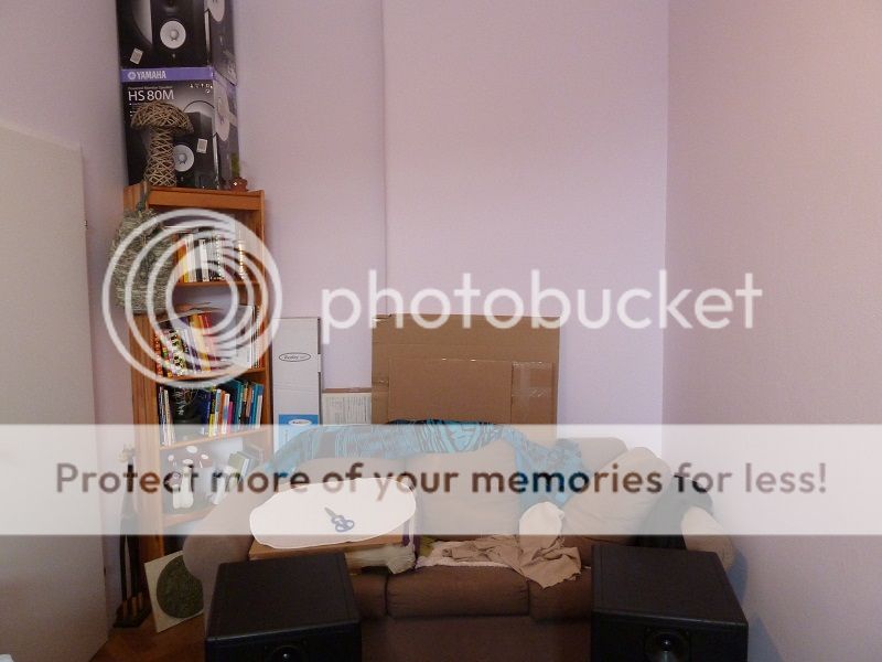

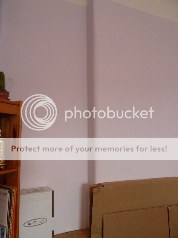

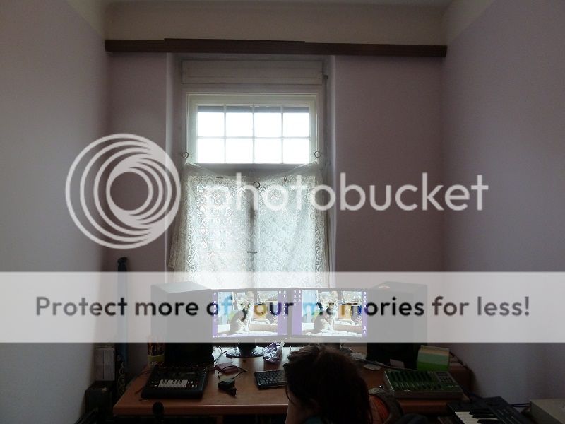

Mein Raum ist ein Altbau, (h=3,30 b=2,64 l=ca.5,47) und ich hab auf einer breite ein großes Fenster und auf der gegenüberliegenden Seite einen Vorsprung an der Wand. Siehe Bilder...
Die Event 20/20 werden durch größere ( G.J. Acoustic TD300M) ersetzt.
Wo wäre der günstigste Platz, am Fenster oder beim Vorsprung?

Du fragst gezielt wegen der Aufstellung der Monitore...
Leider aber läßt der Raum mit seiner größe und Geometrie auch ganz gute Monitore nicht wirklich besser spielen.
Dazu müßte der Raum selber auch akustisch verbessert werden.
Deine Raumgröße allerdings macht dies auch wieder fast unmöglich.
Zumindest wäre der Aufwand sehr groß.
Eventuell ein anderer Raum möglich ?

Allein wenn du jetzt eine Bedarfsgerechte Erstreflektionsbehandlung an den Seitenwänden vornimmst, bleiben dir noch etwas über 2 m Raumbreite. Da kommt man sich ja vor, wie im Hasenkäfig...
Das Fenster müsstest du vermutlich mit Bassabsorbern zustellen, wenn du nicht vorhast, die Decke um 30cm abzuhängen. Tageslicht wird aber sowieso überbewertet ;)
Alles eher schwierige Ausgangsbedingungen... Kannst du denn in den alten Raum zurück?

Ich glaub ich werd die Monitore gegenüber vom Fenster aufstellen.
Als Bassabsorber hab ich an Rockwool sonorock gedacht, 4 Stück vom Boden bis zur Decke.
Die Erstreflexionen wollt ich mit selbstgemachten sonorock Paketen dämpfen.
Sollen die echt so 30cm dick werden?
Und dort wo ich die Monitore aufstelle könnt ich eventuell auch die Decke ein bisschen runter setzen und mit Dämmwolle füllen. Dann könnt ich auch noch die erstreflexionen der Decke nach hinten zu einem Diffusor reflektieren.
