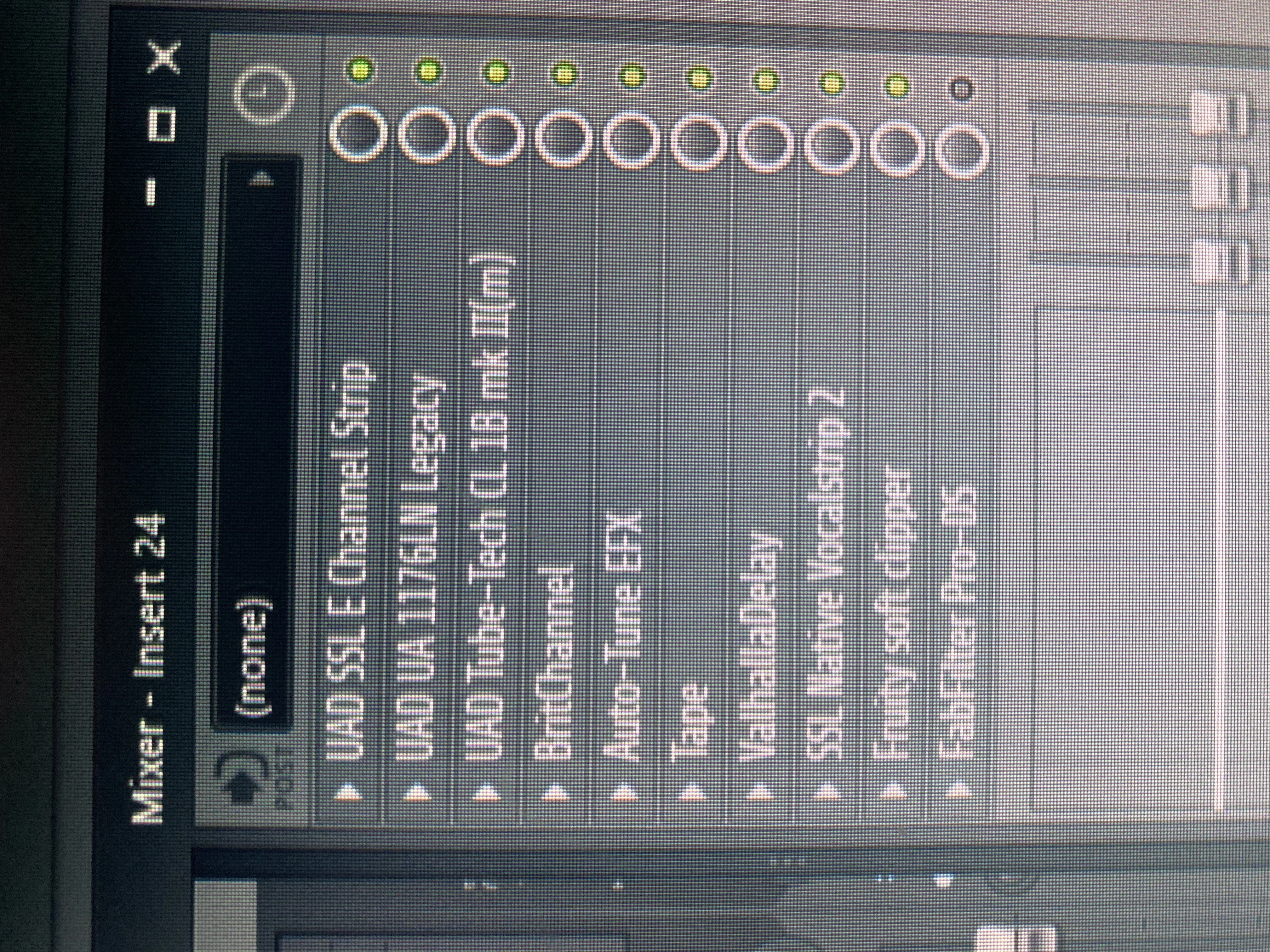

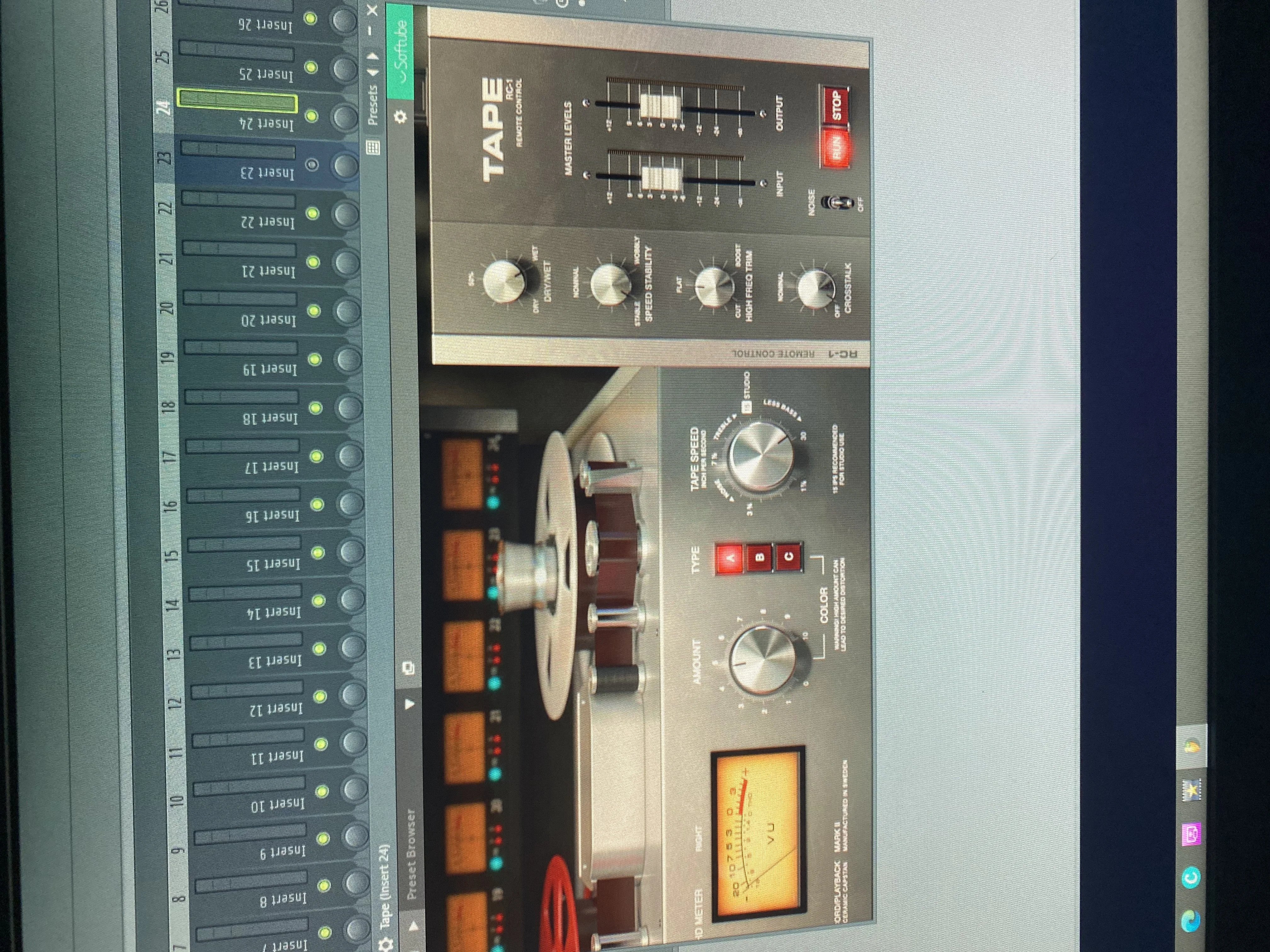

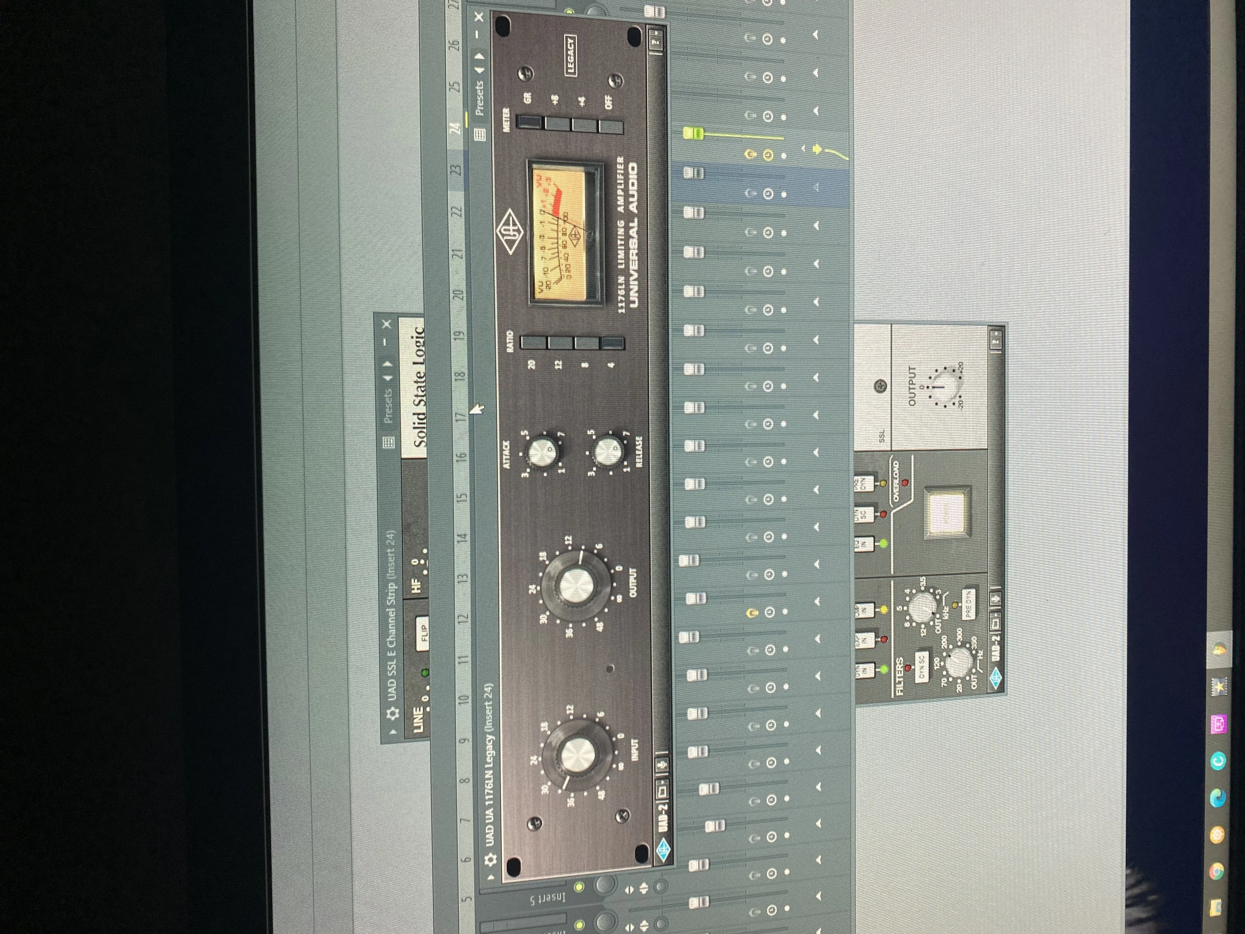

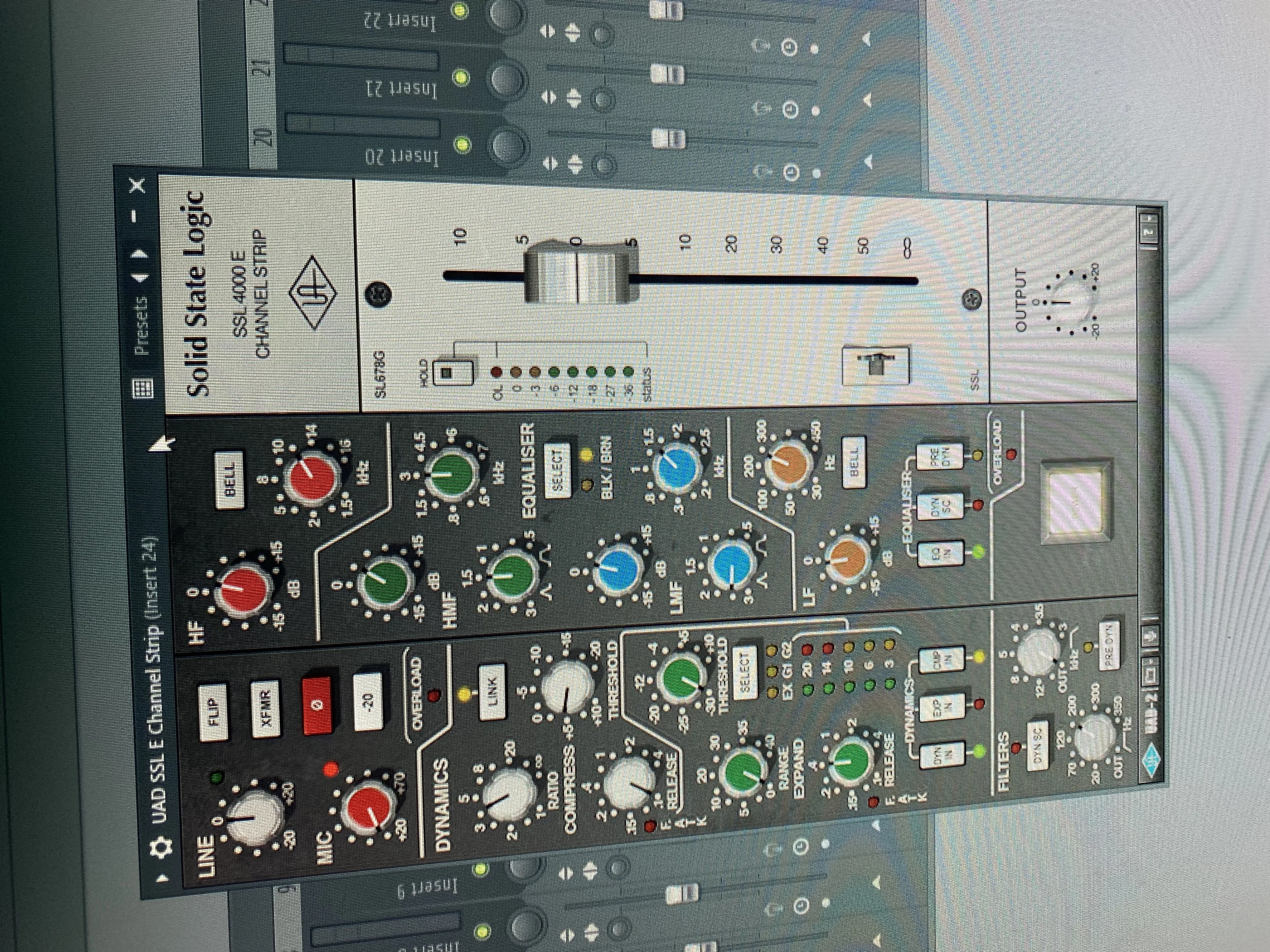

Das wurde leider so mit minimal autotune aufgenommen und dann leider noch mehr drauf gepackt. Warte ich tue mal einen Screenshot drauf.

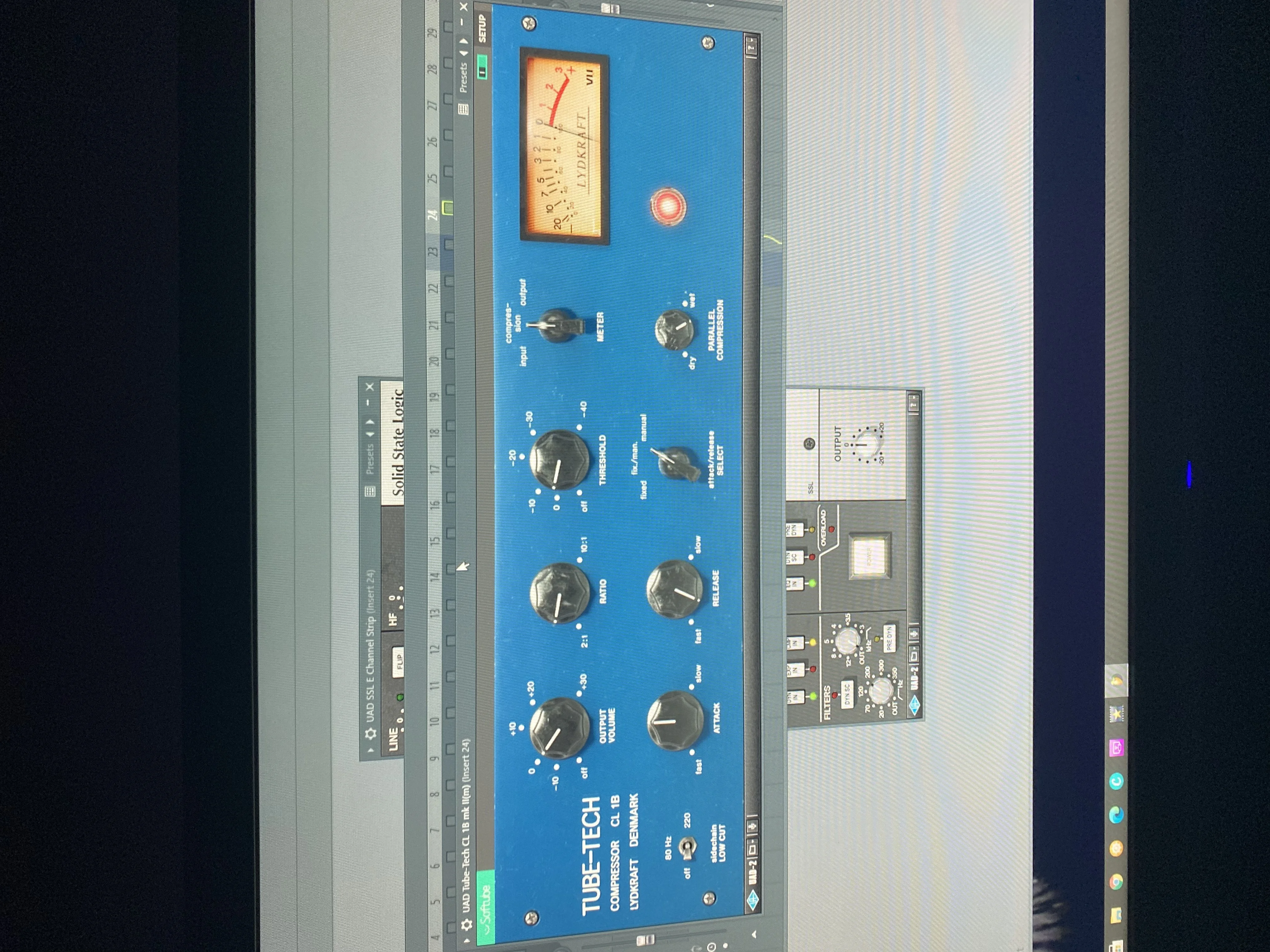

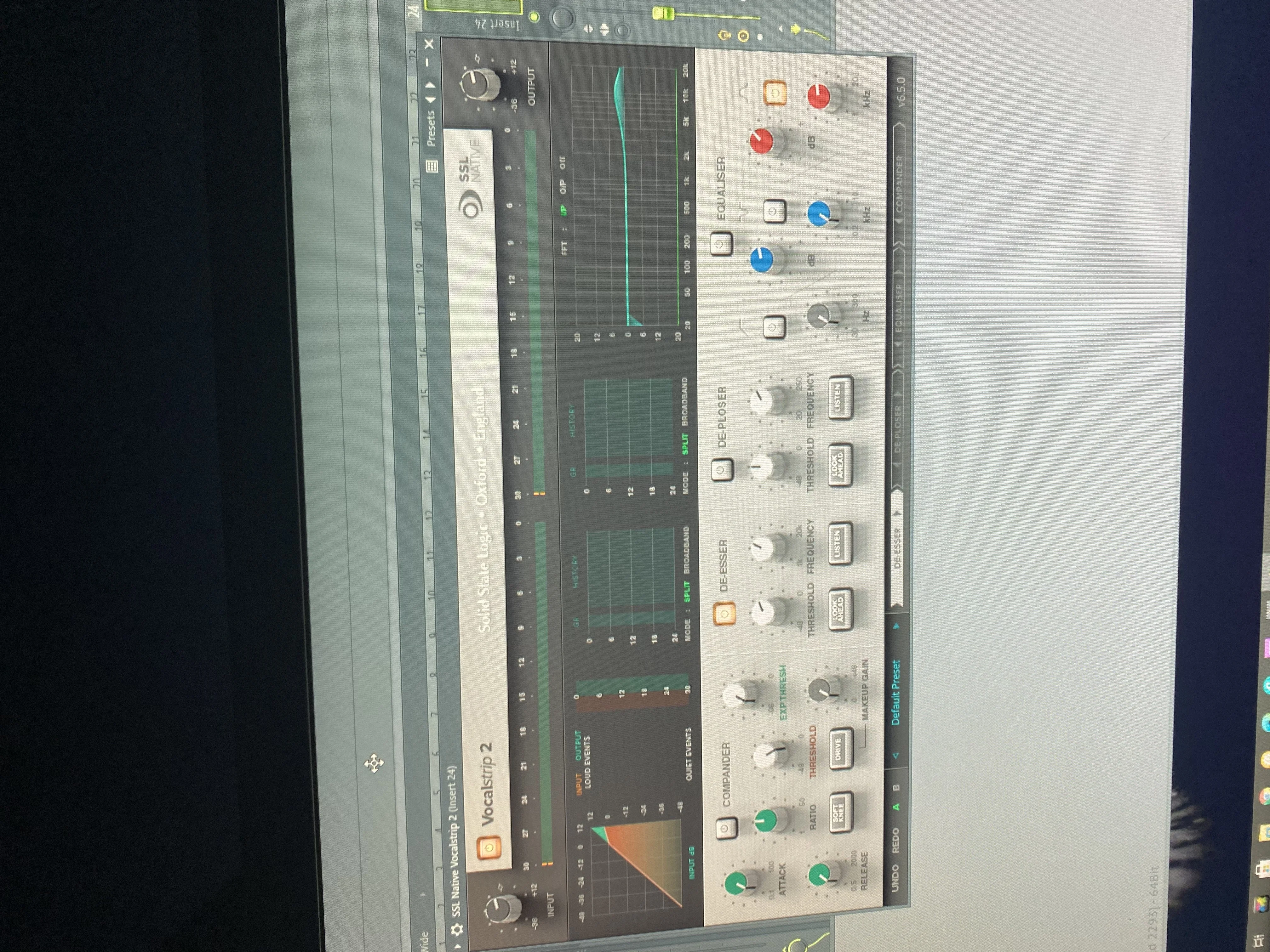

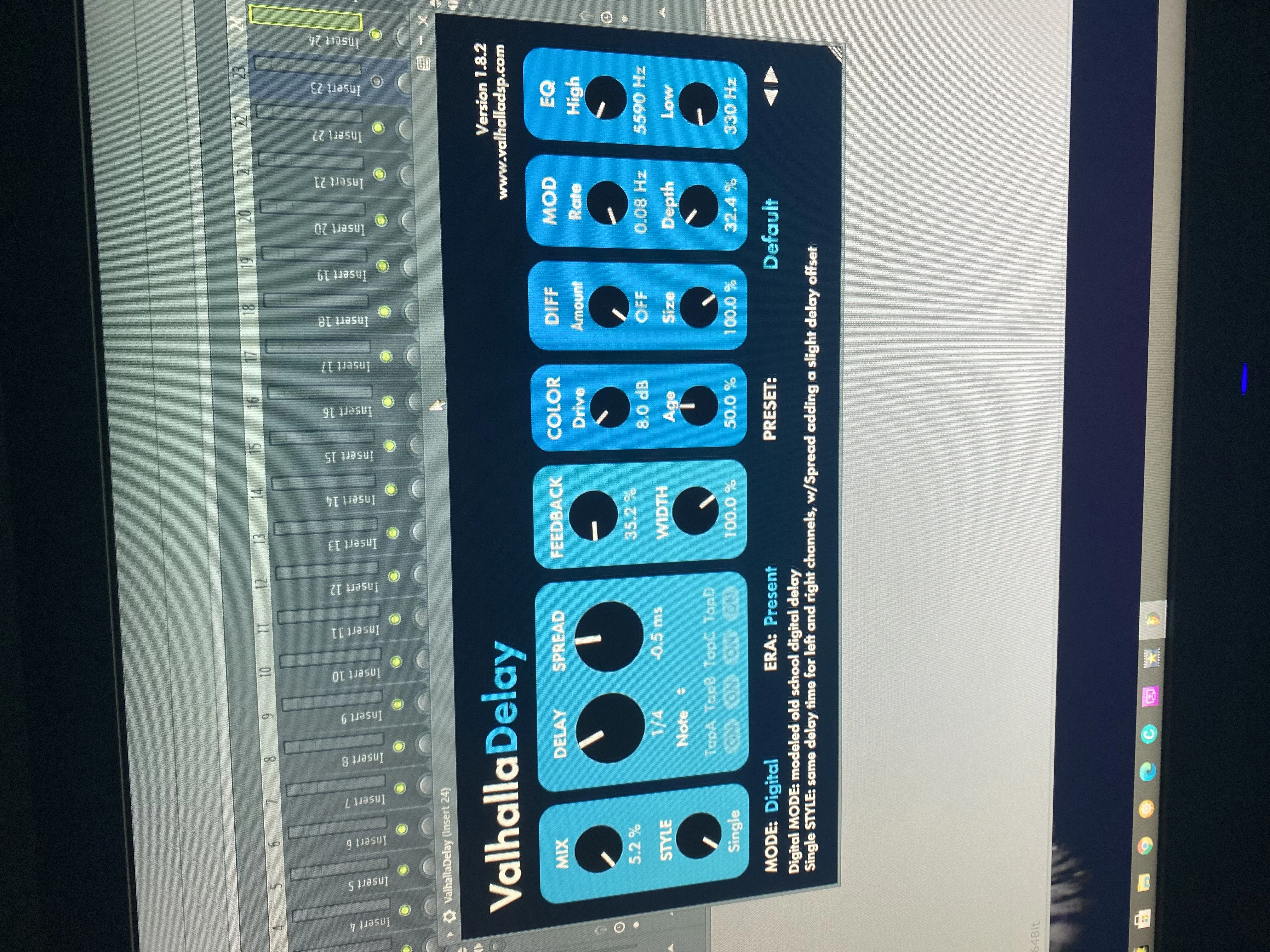

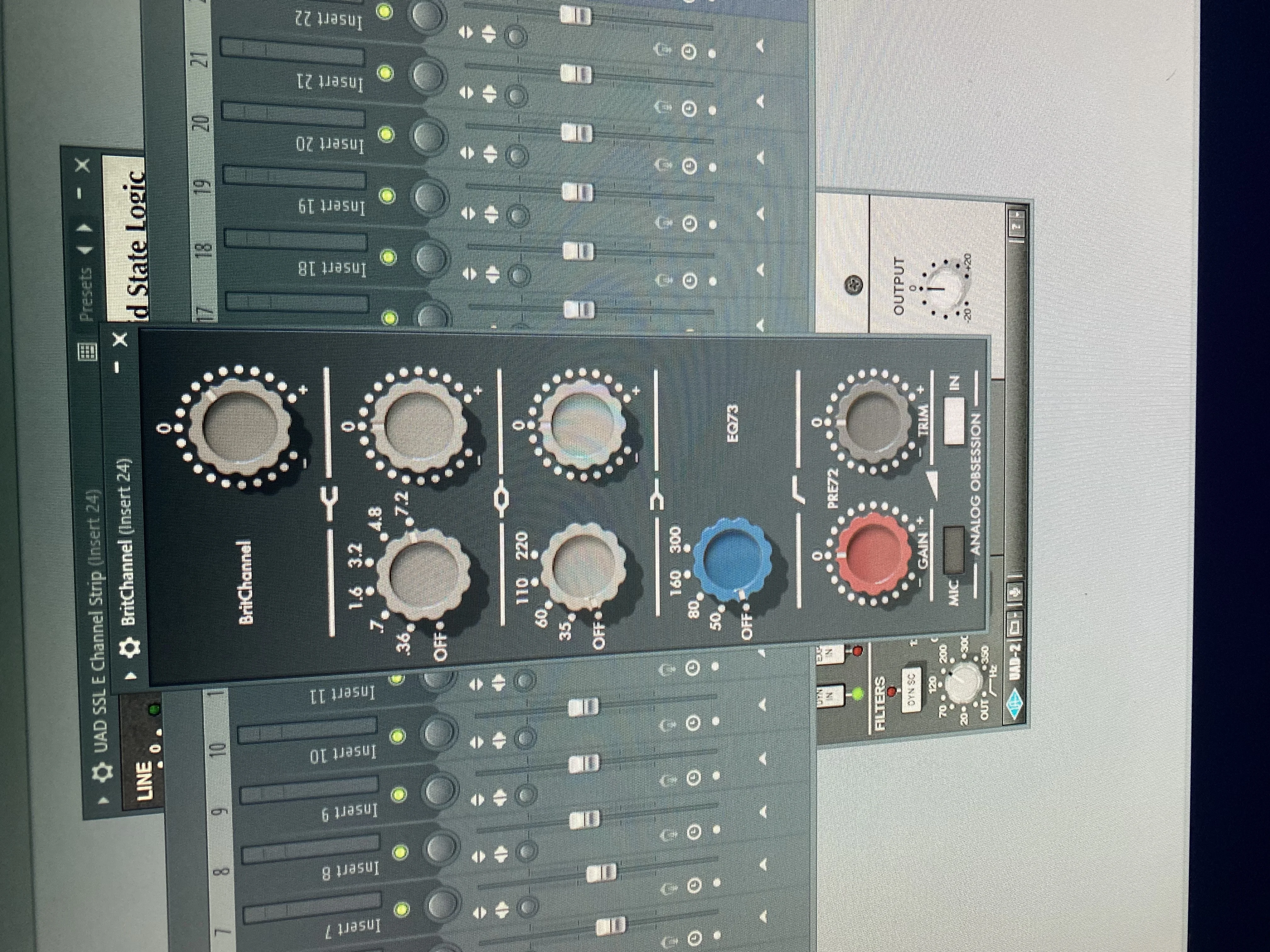

Hier ist alles nach der Reihe nach.

Ich würde ggf. mal die Attack bei dem 1176 etwas langsamer einstellen. Ggf. macht der alles platt und nimmt den Punch raus. Ansonsten sieht das schon ok so aus. Den SSL EQ würde ich aber nach der Kompression setzen. Du könntest ja mal die rohen Vocals und den Backing Track in die Mischmaschine stellen. Dann versuchen sich vielleicht ein paar Leute daran und es kommt etwas gutes bei raus.
Reaktionen: Devo
Ok danke dir ich werde es mal so ausprobieren aber ich denke ich hatte das schonmal so ausprobiert mit der attack Zeit später setzen, aber werde aufjedenfall mal den eq nach der Kompression in Gang bringen und es so mal versuchen.
Ja ich denke, das ist ziemlich wichtig. Weil Dir die Kompressoren die Mitten wieder zusammenpressen, die Du ja (richtigerweise) anheben willst. Der SSL EQ zur Mittenanhebung kommt bei mir deshalb erst nach der Kompression.
Reaktionen: Devo

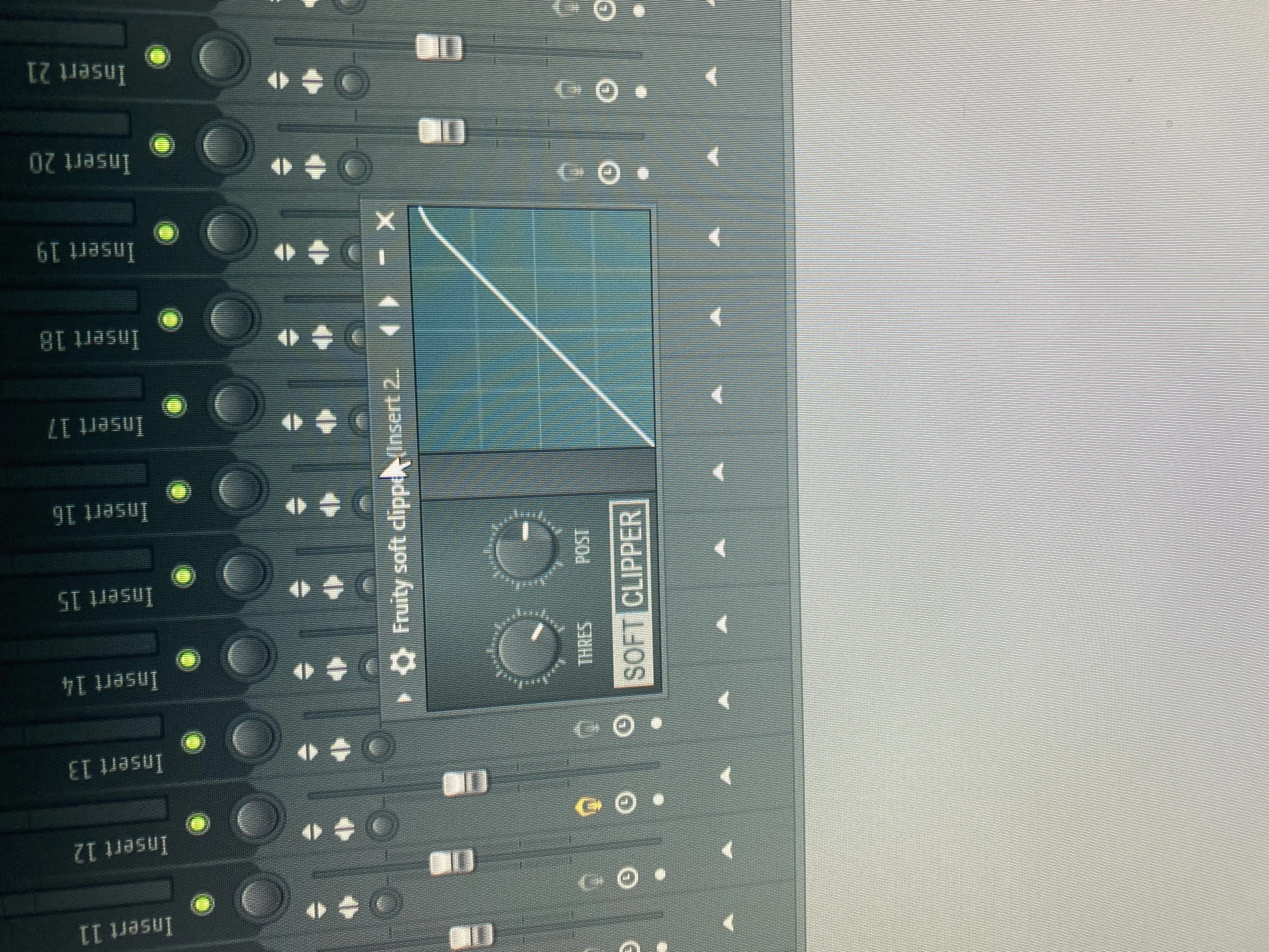

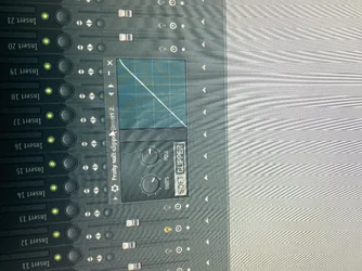

Ich tue zum Schluss immer einen soft-clipper drauf, weil die Stimme sonst von der Lautheit db gleich mit dem kick ist oder noch höher. (siehe Bilder)
