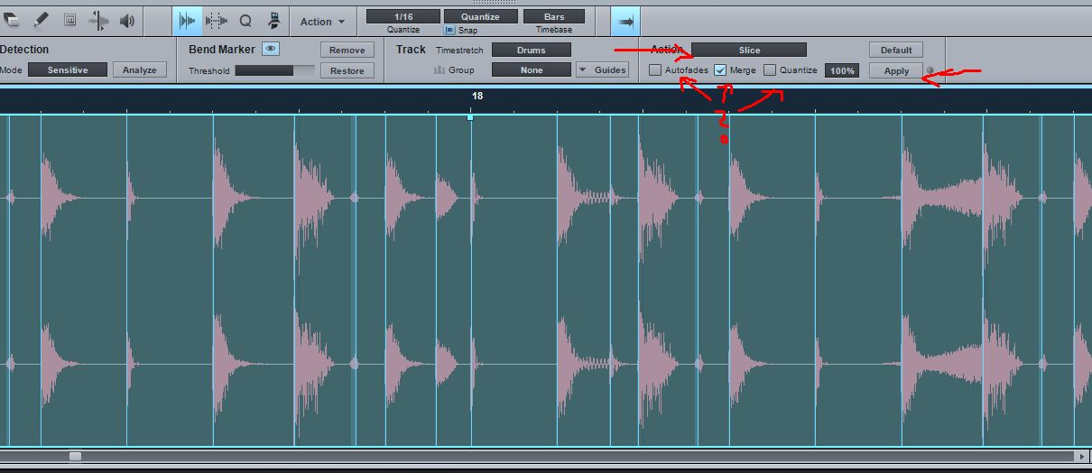

der transientenbereich der markiert ist, besteht aus einer fuer den schnitt relevanten markierung links, und aus einem "beat-schwerpunkt rechts", damit auch langsamere events quantisiert werden koennen. oft passt das auch.
wenn du per timestretch quantisierst, muss das material links und rechts gestretched werden. beim stretchen gibt es aber grenzen dessen, was noch irgendwie geht, und wenn du nur ein paar samples zur verfuegung hast, kann sich nichts bewegen. dh vorm quantisieren waere es wohl besser, den ganzen loop auf die eins zu bringen..
das verfahren funktioniert am besten fuer die quantisierung eingespielter drums. fuer loops (so sieht das ja oben aus) wuerde ich generell eine umschaltung der transientenerkennung in den sensitiven modus empfehlen, sowie eine quantisierung ueber slices.
Hallo Eike, danke für die Antwort. Ja das stimmt, es ist ein Drumloop in dem obigen Beispiel. Ich verstehe das trotzdem noch nicht ganz, du schreibst: Die für den Schnitt relevante Markierung ist links! - genau so sollte es auch sein, ich habe das eben nochmal ausprobiert: bei mir verwendet S1den "beat-schwerpunkt rechts" als Schnittpunkt.
Leider betrifft dieses Problem viele Punkte: Wenn ich z.b. versuche, den Groove eines Drumloops zu extrahieren, indem ich ihn auf das Groove-Fenster im Quantisierungsfeld ziehe, werden leider auch nur die rechten "beat-schwerpunkte " und NICHT DIE LINKEN relevanten Transienten ermittelt. Somit ist dieser Groove, wenn ich ihn dann auf eine Midispur lege, nur teilweise brauchbar, weil er einfach hinterherhinkt.
also schritt 1: bendpanel aufmachen, detecten, ..
danach ist an den linken markierungen geschnitten, du kannst spaeter noch quantisieren (oder halt gleich jetzt), wenn du merge aktiviert hattest, ist alles in einem part gelandet, den du aufs quantize panel ziehen kannst, um den groove zu kopieren..
ok, auf diese Art funktioniert es! Danke. Einfach nur "Q" drücken, wie es in vielen Videos erklärt wird, bringt dann aber andere Ergebnisse, bzw. unsaubere (weil rechts geschnitten), dass bleibt halt nach wie vor.
