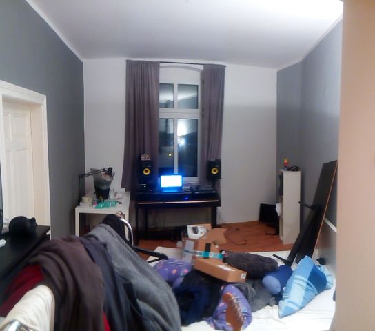

Und natürlich Bilder.
Hi und willkommen,

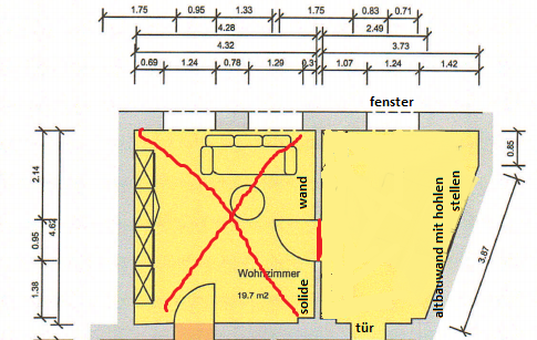

wo soll denn dein "Studiotisch" samt Monitore hin?
and die Fensterwand wäre meines laienhaften Erachtens der optimalste Spot, nicht? Weit in den Raum komme ich leider nicht.
Die Gardinen wären somit direkt hinter den Monitoren.
Der Platz vor der Fensterwand ist eine Möglichkeit, dort, wo das Bett eingezeichnet ist die zweite....
beides nicht wirklich gut :-)
Hey, welche wäre denn besser? theoretisch längs, also Tisch an Fensterwand, oder nicht?
Ich werde die Tûr zum Wohnzimmer 100% opfern. Wäre ein Schreibtisch = Monitor dort noch besser?
edit: ist wahrscheinlich zu waage oder? einfach messungen machen, richtig?

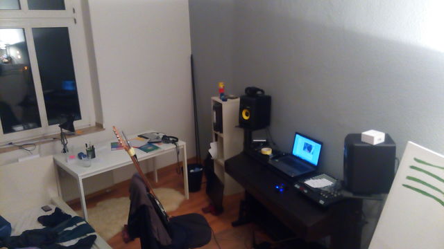

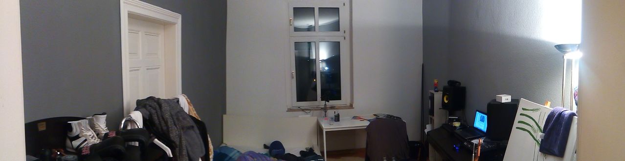

Tadaaaaa:
https://www.sendspace.com/file/scieqx

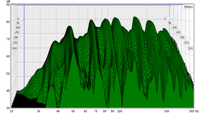

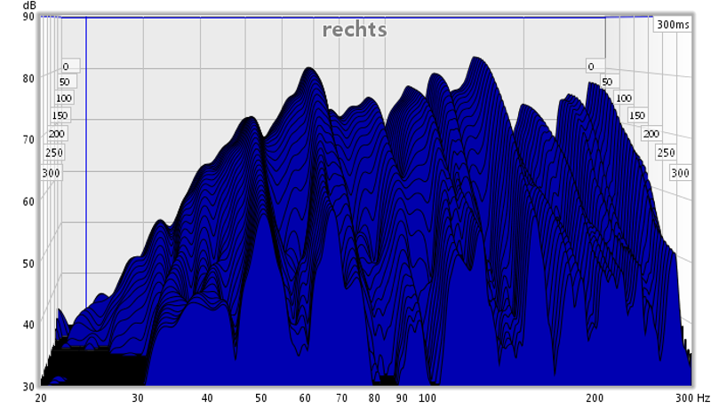

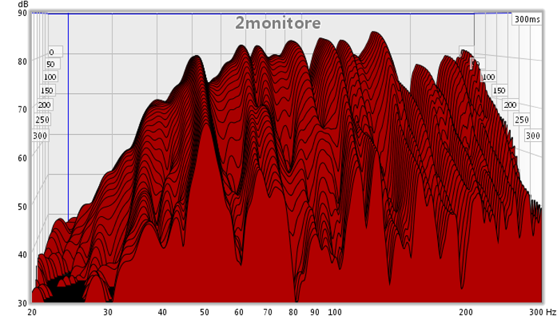

Erste Messung!
Momentanes zimmer
_______________________ ^Da is das Behringer* ! Uh oh, die Konstruktion mit der Gitarre kann ja garnicht funktionieren, wenn die von hinten die ganzen reflektionen vom Mikro abblockt ! Haha, nicht mitgedacht. Reichen die Messungen für die tiefen Frequenzen vorerst jedoch?
Hoffe einer hat Zeit und Lust, danke nochmals !

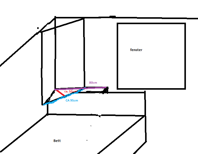

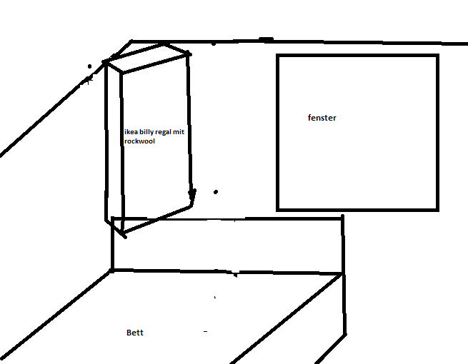

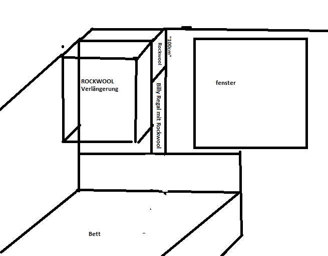

Option a:
Der Platz zwischen dem Bett wird mit einem 28cm tiefen, 80cm breiten und 200cm hohen Ikea BILLY Regal ausgefüllt. Höhenmäßig reichen wird dies nicht, deswegen müssen nach oben hin noch 100cm Rockwool noch befestigt werden.
Da dies nur eine Hälfte der Ecke ausfüllt, würde ich versuchen, noch oberhalb des Bettes, ca in der Mitte der Höhe des Regals, eine Rockwool Verlängerung aus Holz versuchen zu bauen. Ich bin nicht der Begabteste in sowas und ich vermute dass dieses Unterfangen komplizierter ist als ich denke, aber eine Überlegung ist es ja Wert, nicht?
Überlegung:
Option b
Der Platz hinter dem Bett wird mit Rockwool ausgelegt. Dadrüber wird das Dreieck gebildet.
imagen
Obtion c
Es befindet sich platz hinter dem Regal, welches schräg über dem Bett befestigt wird.
Danke, ihr seid die Besten.

Zu:
1.1.: Ja zentral zwischen beiden Wänden. Syymetrisch!
2. Ich empfehle Steinwolle Rockwool Sonorock od. Isobond Caruso Wlg 040 mit einem 5.000er Strömungswiderstand. Basotect ist nur gut, um Flatterecho, Erstreflexionen usw. in den Griff zu bekommen. Das Zeug wirkt nicht im Bassbereich.
3. Einfach dort, wo die ersten Reflexionen hingehen (siehe Basic Acustic Thread). Die schräge Rückwand wird aber viele Reflexionen haben, weil sie eben schräg ist. Also macht es u.a. auch dort Sinn.
4. Vergiss erst mal Basotect Absorber u Co. und bau Kantendeckenabsorber und Bassfallen mit Sonorock oder Isobond. Das ist das, was Du haben willst bei Dir! Basotect bringt vielleicht 10% und Bassfallen so 60% Verbesserung im Klangerlebnis. Das ist meine Erfahrung. Klar ist das der meiste Aufwand! Bau das einfach mit Latten fertig und vergiss erstmal diese Bylliregal Idee. Das kannst du ggf. später machen...
5. Gardinen: die bringen vl. 5% ... lass sie einfach hängen.
6.: 3 Module ... klar, wenn sie direkt aneinander ohne Lücke hängen.
7. 12 cm Abstand zur Gardine sind ok.
8. Lösung 2: Ich häng die Gardinen tiefer. -- ja wenn es geht wäre das so besser.
9. Hohlraum Decke: An der Wand befestigen geht... dann mach den nur 30cm tief und mach die Halterung an der Wand richtig gut fest mit vielen Schrauben.
/edit: Ich habe aber auch nicht den allerbesten Plan! Aber ich würde es an deiner Stelle so machen...
