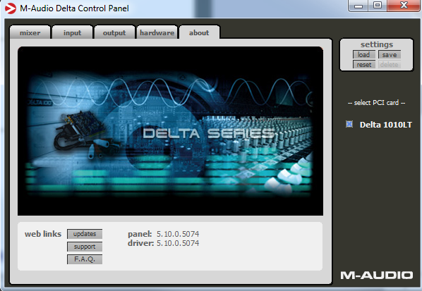

Treiber sollte ok sein. Bei mir läuft unter Windows 7 die Treiber Version Delta_6_0_2_5_10_0_5074, allerdings ist es eine 1010 LT, ohne externe Breakoutbox.
Ich würde:
1. Den Treiber deinstallieren
2. Alle Stromquellen entfernen. Die Karte entfernen.
3. Windows neu starten und dann sofort wieder runterfahren.
4. Karte sorgfältig neu einbauen und die Breakout Box VOR der Treiber Installation anschliessen.
5. Treiber neu installieren.
6. Beten.
7. Wenn beten nicht geholfen hat, ältere Treiber probieren. Vor allem checken, ob die jetzigen Treiber mit Deiner Windows Version harmonieren.
http://m-audio.com/support/drivers
LEGACY => DELTA 1010 => Deine Windows Version
