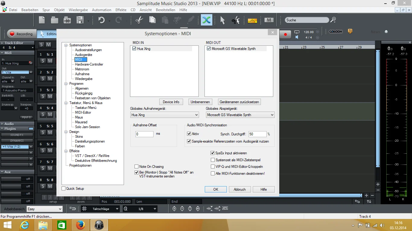

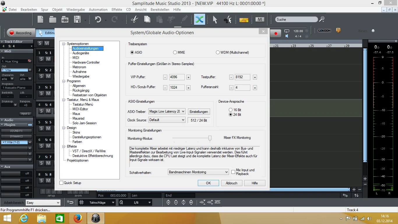

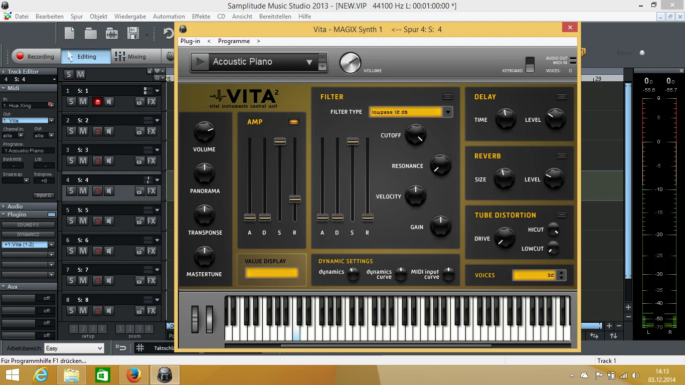

Screenshot 10 zeigt die Einstellungen von der Midi Spur am linken Rand, Screenshot 11 die Midi-Einstellungen und Screenshot 12 die Audioeinstellungen, hoffe , ihr könnt was damit anfangen

versuch mal in den Audioeinstellungen mit den verschiedenen Asioeinstellungen rum zu spielen (Fenstermitte).
Oder wechsle mal auf MME. Hast du keine Soundkarte?

Viel rumzuspielen gibts da nicht, das was eingestellt is, is die einzige Option jeweils. Und mit MME hats auch nicht funktioniert.

"die Spur scharf stellen" heisst,
das die spur für die Aufnahme in "Bereitschaft" gestellt wird,
dass erfolgt durch markieren des roten Punktes
im Spurkopf, das ist auf dem Foto bereits für Spur 1 erfolgt.
Deine vita ist aber in Spur 4.

das Keyboard heißt eigentlich midistart 3 aber es wird unter huaxing angezeigt. Als ich auf "Out" microsoft GS wavetable Synth (keine Ahnung, was das ist) gelegt habe, konnte ich auch mit dem Keyboard Töne erzeugen und aufnehmen, nur die Virtuellen Instrumente funktionierten nicht damit. Mitlerweile geht das aber auch nicht mehr.
