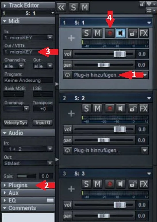

Diese musst du dann in Samplitude Music Studio in die jeweilige Spur erst laden = als Plugin einfügen.
Das geht entweder neben der Spur = im Spurkopf, so nennt sich der, da wo auch das Lautsprechersymbol und der rote Aufnahmebutton angeklickt werden können.
Dort, wo in deinem Bild der Lautsprecher hellblau leuchtet, kannst du unten "Plug-in hinzufügen" anwählen und dann öffnet sich der Plug-in Browser. Dort sollte du dann deine Synthis finden und auswählen = laden können. (im Bild Nr. 1)
Alternativ geht es auch nebenan im Track-Editor. Da Plugins anklicken und da sollte sich dann auch der Plug-in Browser öffnen. (Bild Nr. 2)
Im Track-Editor kannst du auch oben bei Midi sehen, dass als Ausgang dein Keyboard eingetragen ist. Hier muss allerdings das VSTi = der SW-Synth stehen bzw. eingestellt werden. (Bild Nr. 3)
Auf dem Bild kann ich erkennen, dass du das Monitoring (Mon) angeschaltet hast und bei Spur 1 der Lautsprecher auch angewählt wurde.
Wenn du was aufnehmen möchtest, musst du noch den roten Knopf neben dem Lautsprechersymbol anklicken = die Spur scharf stellen. (BIld Nr. 4)
