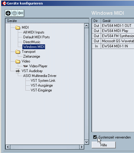

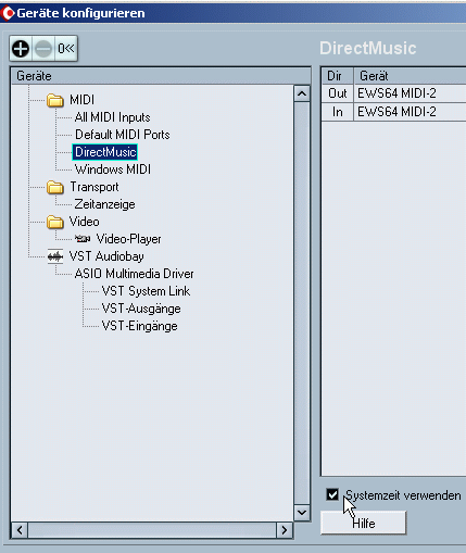

Folgender Artikel dürfte für Dich interessant sein:
http://knowledgebase.steinberg.de/95_0.html
Je nachdem, ob Dein [g=32]MIDI[/g]-Interface Windows-Treiber oder DirectSound-Treiber hat, solltest Du (falls bei LE möglich) das Häkchen "Systemzeit verwenden" setzen.
Gruß
Werner
