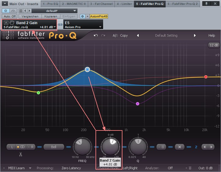

normalerweise soll es ja so sein, daß wenn ich per Maus an einem Paramater im VST drehe , daß dieser oben links glöeichzeitig für der Control-Link Zuordnung erscheint.
hier ein beispiel aus dem Internet
man beachte das rote Kästchen links...(Pfeil bitte ignorien)
in dem Beispiel...
wäre es so, daß am Mojito im VSTI das silbernfarberne Enveloperädchen gedreht wird und entsprechend oben im roten Kästchen die Werte/Auswahl mit angezeigt wird...
danach kann man die Zuordnung zum Controller machen
nur es wird eben bei mir nicht oben angezeigt...

Pro-Q von FabFilter ausprobiert. VST3 Version.
Funktioniert!
Edit:
VST2 ebenfalls mit dem Pro-Q
Da zappelt nichts und wird auch sofort bei Mouse-touch oben links im Parameterfenster angezeigt.
Mit erwarteter Parameterübereinstimmung. (is ja auch normal)
