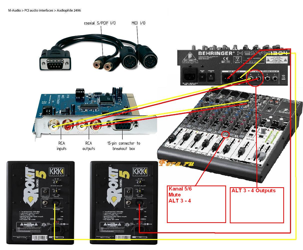

Mein problem ist ich habe jetzt ein beat fertig habe gepannt recht links usw und gemischt! Und wenn ich die ganze sache jetzt Bounce, indem ich den kanal 5/6 im mischpult an den Ausgang ALT 3-4 weiterleite dann ist z.B der HiHat den ich Links gelegt hatte aufeinmal Rechts woran kann das liegen?

Und wenn ich die ganze sache jetzt Bounce, indem ich den kanal 5/6 im mischpult an den Ausgang ALT 3-4 weiterleite ...
könntest du das nochmal näher erklären, wie sieht die signalkette aus, wie hörst du den mix ab?
verkabelung kontrollieren ... ;)

so sieht es dann aus die verkablung!

du hast ALT 3-4 vertauscht... sorry, aber darauf hättest auch selber kommen können, oder ? ;)
(1=links,2=rechts,3=links,4=rechts und immer so weiter) ^^

Sorry jungs das ich auf diese pfurzidee nicht gekommen bin jetzt klappt es :-)
