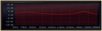

Das der Kick evtl. nicht besonders gut gewählt ist, ist ja eine ganz andere Sache. Mit der richtigen Soundauswahl ist da immer noch Spielraum drin.
Anderer Kick-Sample gewählt, mit dem EQ rumgespielt, Compi+Limiter drauf und schon hört sich die Sache anders an!
Falls der Kick kein Sample ist sondern z.B. mit dem Subtractor erzeugt wurde, kann man immer noch rumspielen und den etwas verbessern.
Ansonsten überlasse ich gerne die Soundauswahl dem jeweiligen Beaterzeuger. Nur der weiß auch warum er die Töne nutzt die er eben nutzt.
Und selbst wenn es nach GM klingt, wenn das so gewünscht ist: kein Problem!
