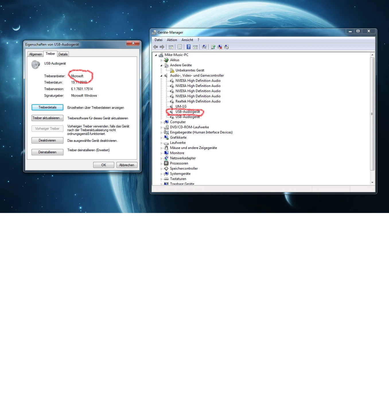

Ich habe nun alle Treiber die mit Audio zu tun haben ich aber nicht brauche, da ja alles über mein Interface geht deaktiviert. Nur noch der Treiber des Interfaces ist aktiv. Ich habe das Gefühl die Aussetzer sind weniger geworden, aber irgendwie stimmt doch da etwas nicht. Müsste nun da wo "Microsoft" steht nicht Asio4All stehen? mache ich irgendwas falsch?

Was ist denn da für ein "Unbekanntes Gerät" unter "Andere Geräte"? Das könnte schon mal stören.
Reaktionen: Smartys
das frage ich mich eben auch. Ich weis nicht was das ist, aber ich habe es deaktiviert. Knackser sind immer noch da :S

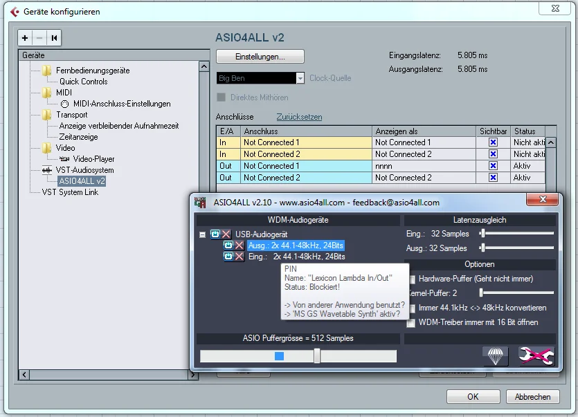

Es gibt in Cubase auch die Option "Asio im Hintergrund deaktivieren" oder so ähnlich.
Wenn diese Funktion aktiviert ist,dann spielt Cubase auch nicht mehr weiter,wenn es nicht mehr angewählt ist.
Reaktionen: Smartys
Dem schliesse ich mich an. Zudem finde ich "usb-audiogerät" ein bisschen dürftig...

Die Option habe ich gefunden. Bei meinen Asio4All Einstellungen heisst es wenn ich den Sound in den Systemsteureungen/Sound aktiviert habe "Status: Blockiert" wenn ich den Sound jedoch deaktiviert habe geht alles problemlos, krieg ich das irgendwie hin ohne die ganze Zeit zu aktivieren/deaktivieren?

Ich empfehle Dir, jetzt erstmal ASIO4All und die Lexicon Treiber zu deinstallieren, bevor Du jetzt irgendetwas "verschlimmbesserst". Ich jage nach solchen Deinstalationen immer noch zusätzlich die Freeware "CCleaner" über die Registry, damit keine Reste hier zurückbleiben:
http://www.ccleaner.de/
Anschließen wird der Rechner heruntergefahren und neu gebootet.
Dann würde ich die aktuellen Lambda Treiber neu installiern und danach schauen, wie dann der Gerätemanager aussieht:
http://www.lexiconpro.com/en-US/softwares/lambda-driver-installer
Falls Du das machst, sende mal ein Screenshot.
Dann schauen wir einfach mal weiter...
Reaktionen: Smartys
habe den asio4all und lexicon treiber deinstalliert, ausserdem habe ich das "unbekannte gerät und die beiden "usb-audiogeräte" entfernt. Mit dem CCleaner bin ich über die Registry, neu gebootet und dann den Lambda neu installiert. Der Gerätemanager schaut nun wieder gleich aus wie vorher: 2mal "usb-audiogerät" und 1 mal "unbekanntes gerät" den asio4all treiber habe ich vorerst noch nicht installiert.
Das Problem ist leider immer noch das gleiche geblieben.
Was steht im Gerätemanager NACHDEM Du die Treiber deinstalliert hast und BEVOR Du sie neu installierst? Taucht da immer noch das "unbekannte Gerät" auf?
Reaktionen: Smartys
Ich konnte das Problem durch eure Hilfe lösen. Wirklich logisch ist das ganze nun aber doch nicht. Ich habe den Lambda Treiber nochmal installiert, diesmal aber den, von der CD die ich zum Interface dazu bekommen habe. Jetzt funktioniert soweit alles. Das "unbekannte gerät" ist auch aus dem Gerätemanager verschwunden. Ich kann wieder wechseln zwischen Cubase und Desktop, kann mir also wieder tutorials auf youtube anschauen und gleichzeitig im Cubase arbeiten ;-) Die Knackser und Aussetzer sind bis jetzt auch nicht mehr aufgetaucht. Da muss wohl der aktuelle Treiber den Lexicon auf ihrer Homepage anbietet schrott sein. Danke für die Denkanstösse!
