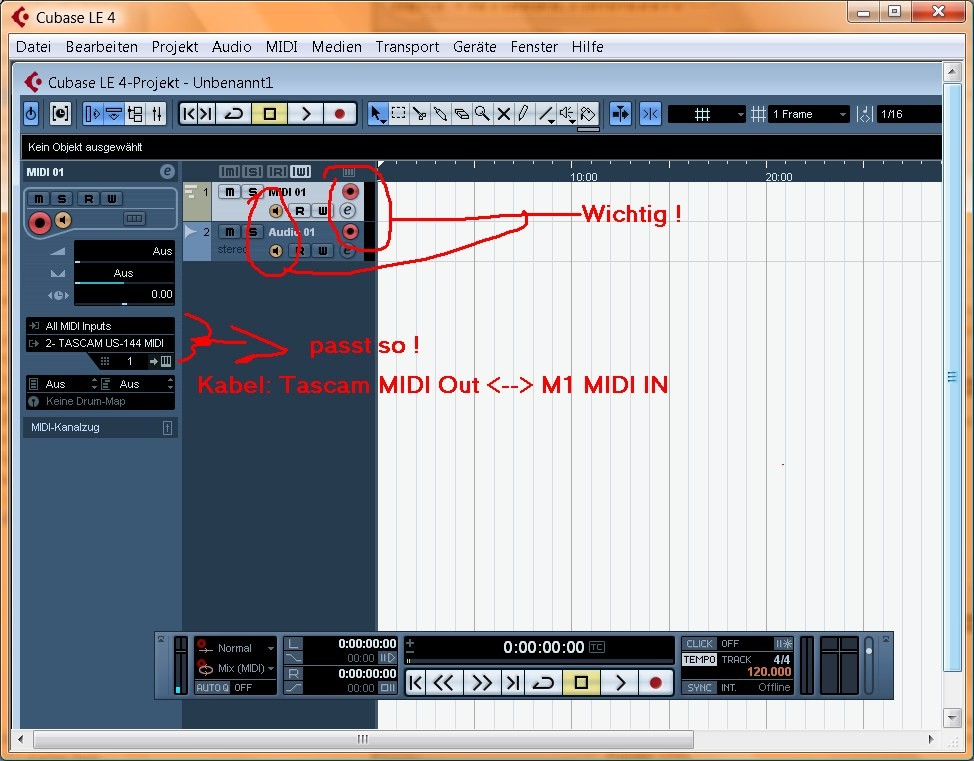

Hier noch ein Bild wie die [g=539]Cubase[/g] Einstellungen sein sollten:
EDIT: Und den Audioausgang vom M1 natürlich noch via Kabel mit den Tascam Interface Eingängen verbinden...

au weiah,
könnte mich selbst ohrfeigen,
logo, bei einem externen instrument sollte man die audio verbindung nicht vergessen ;-))))
