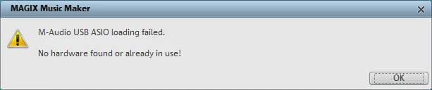

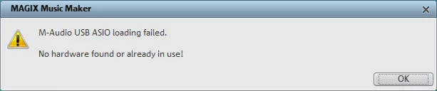

ich hab ein Problem mit der ASIO Hardware: Bei mir wird gemeldet, dass meine ASIO Hardware nicht gefunden wurde. Ich kann nichts mit dem Keyboard aufnehmen. Ich habe mir den ASIO4 ALL v.2 runtergeladen,funktioniert aber trotzdem nicht. Mein M-Audio Fast Track Pro ist angeschlossen (M-Audio Treiber zeigts an). Ich weiß jetzt nicht was ich machen soll... Ich habe mir eben schon einen neuen ASIO Treiber geholt. Mein Betriebssystem ist Windows Vista 64 bit. Im Anhang ist das Fenster zu sehen, das beim Öffnen von Magix* Music Maker erscheint.

Rechner kalt neu starten.
Und darauf achten, dass nicht irgendein Programm auf die Karte losgeht, bevor MMM das kann....
Das Notebook hab ich neu gestartet, funktioniert aber trotzdem nicht...
Habe schon einiges Probiert, habe auch den Reader zum ASIO Treiber durchgelesen, Einstellungen sind auch richtig, keine Ahnung woran es liegen könnte.
Arghhh Asio :D Bei mir hilft meistens schon Interface Kurz aus / anschalten und danach die DAW (bei dir MMM) neustarten.

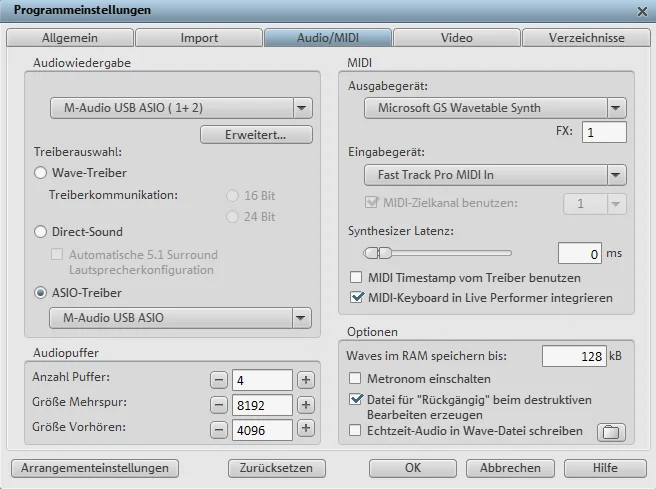

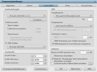

Hier noch meine EInstellung im Anhang ...

starte mal den rechner neu, dann schliesst du das m audio an und dann startest du mmm.
Der Microsoft GS Wavetable SW arbeitet nur in 22kHz.
Am besten den Windows Sound auf die Onboard Soundkarte einstellen, dann müsste dieser MIDI Treiber automatisch auf Onboard gehen und er stört nicht mehr.
Was auch sein kann ist, dass durch Treiber Deinstallation/Neuinstallation der ASIO Eintrag in der Registrierung verwaist ist.
Saubere Deinstallation und Neuinstallation hier:
http://www.m-audio.de/index.php?do=support.faq&ID=2726963f2995b6feb43e16c2ab72459b
Reaktionen: Pizarro
So, es funktioniert, bin richtig erleichtert. Habe das gemacht, was"djbobo" mir gesagt hat, danke dafür :).
Und dann habe ich noch das Ausgabegerät umgestellt (M-Audio Out) logischerweise, ich Dummie.
