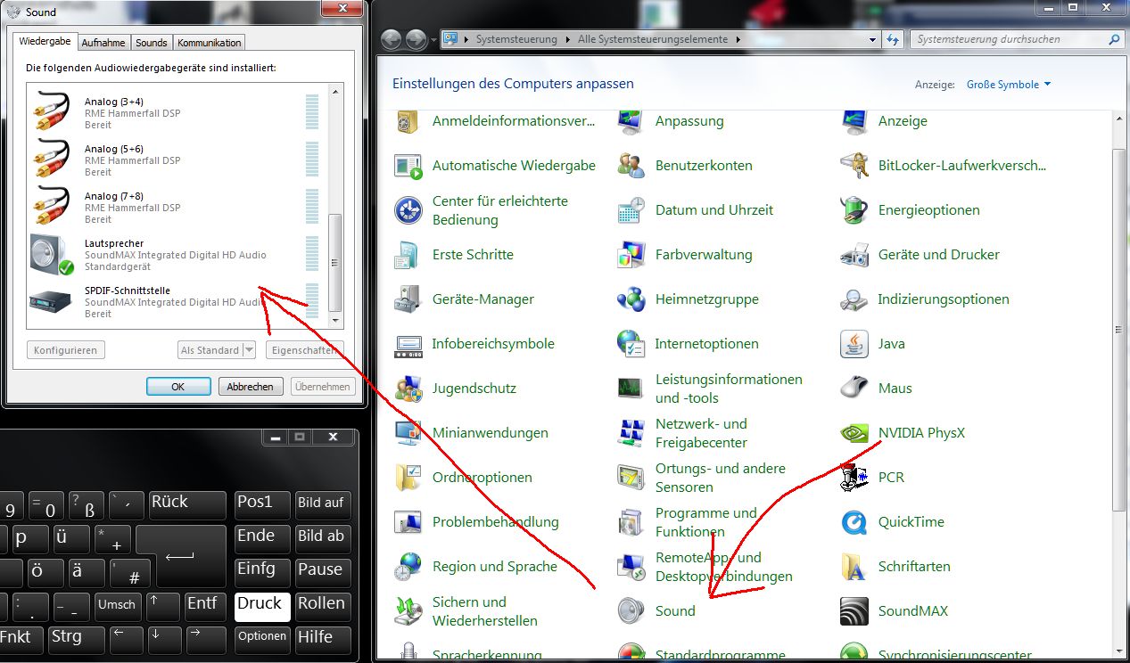

Systemsteuerung - SOUND.
Dann erscheint das Fenster da links.
Dort wo mein grüner Haken da als Standard definiert ist, da musst du dein Saffire einstellen.
