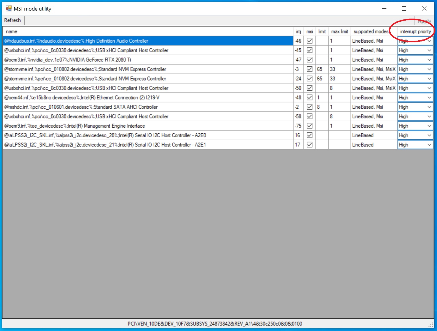

- Treiber von "Line-Based" auf "Message Signaled-Based Interrupts" stellen (MSI_util_v2)
Das hat bei mir mit am meisten geholfen die DPC Latenzen zu reduzieren.
Einfach das Tool herunterladen und als Administrator ausführen.
Das Tool listet die Treiber auf die umgestellt werden können.
Einfach das Häckchen anklicken, akzeptieren, die Priorität auf "Hoch" setzen
und den PC neu starten.
Ich habe es mehrmals auf verschiedenen Systemen gemacht und nie Probleme damit gehabt, dennoch
empfehle ich wie bei allen größeren Änderungen ein System und Datei Backup zu erstellen!

Wo setzt man dort die Prio auf Hoch?
Über Limit?
Über Limit?

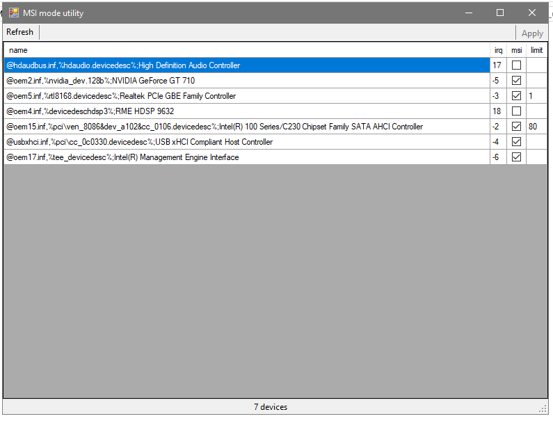

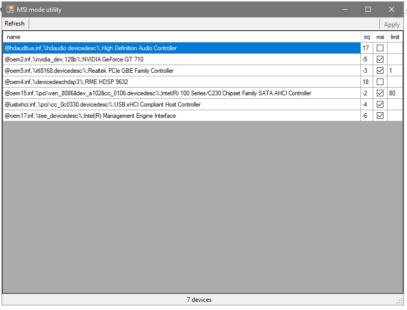

Ich hab nur die Spalten irq, msi und limit.
Die anderen fehlen bei mir.
Liegt es vielleicht daran, dass ich Win10 Home nutze?
Konnte jetzt auf meinem System keine Verbesserung feststellen.
Laut LatencyMon sind die Latenzen gleich geblieben.
Kurioserweise habe ich jetzt Knackser, wenn ich LatencyMon und Cubase offen und ein Projekt laufen lasse. ;)
