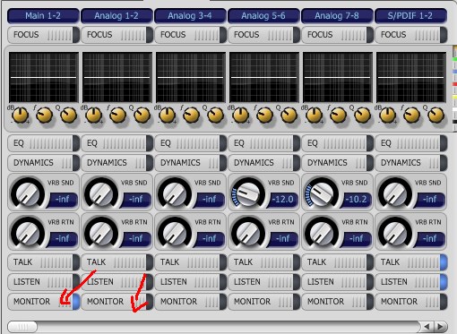

Hi stratiii,
du kannst für jeden Ausgang (in Cuemix) wählen, ob er vom Main-Regler beeinflußt werden soll oder nicht.
Ich schätze, du hast einmal unterhalb des Monitorlevel Reglers auf eines der Presets geklickt?
Die Zuordnung erfolgt in der "Output"-Sektion:
Einfach blaues Dingens wegklicken, dann sollte es passen.
Das kleine blaue Dingens war es :-)))) Vielen Dank
Der Regler oben steht bei mir auf Main Out...was ich allerdings noch überhaupt nicht kapier.....wenn ich das blaue Dingens bei Mainout rausnehme .....hab ich vollen Schub auf den Mainouts ...wozu soll das denn gut sein
Nun, du könntest ja zB dahinter einen Mixer, einen Monitorcontroller, etc.. haben oder die Boxen garnicht auf dem Mainout und den für was anderes verwenden. Darum kannst du den "Main Out"-Regler eben überall und nirgendwo hin zuweisen.
