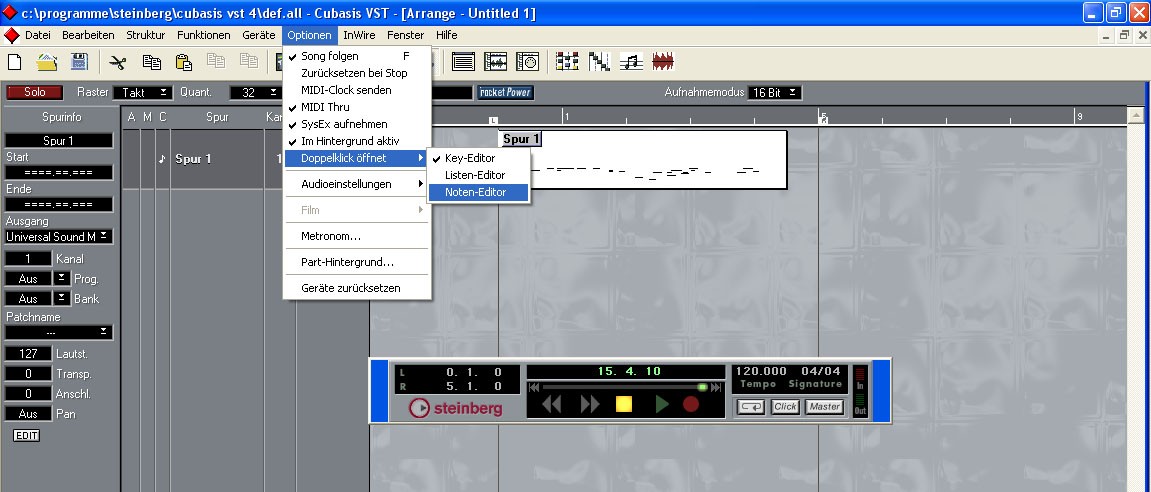

Hallo ihr Musiker,
meine name ist Marcel und ich bin neu hier.
Ich habe ein Problem und hoffe fest hier bei euch hilfe zu bekommen.
also folgendes:
Ich habe einen Pc mit windows Xp und habe mir darauf Cubasis [g=77]VST[/g] 4 Installiert.
nun habe mich mir dazu ein 25 Tasten Keyboard gekauft undzwar das Fame Digital KC 25 (Hier der Link).
ich verbinde es mit dem ps es wird auch angenommen etc. dann öffne ich cubasis und erstelle eine [g=32]midi[/g] spur.
drücke ich tasten auf dem keyboard hört man nichts aber in dem fenster bei cubasis wo man play pause record etc. drückt steht IN und OUT drücke ich eine taste bewegen die sich auch. aber man hört nichts...
wenn ich jedoch record drücke und dann die tasten betätige hört man nichts jedoch leuchtet in und so auf und alles läuft dann beende ichd ie aufnahme und höre mir das aufgenommene an dann hört man das was ich gespielt habe... ich möchte jedoch auch ohen aufnahme hören wenn ich eine taste drücke so das ich mir halt ein instrument auswähle und damit ertsmal bischen testen kann und spielen kann und wenn ich das passende gefunden habe möchte ich es natürlich auch aufnehmen. aber ich bekomme keinen ton den ich höre.
woran könnte es liegen??
ich habe das keyboard über usb laufen und auch aus dem benutzerhandbuch erhalte ich keine hilfe.
ich weiß nicht mehr was ich noch machen soll. deswegen wäre ich euch von ganzem herzen dankbar wenn ihr mir helfen würdet!
vielen lieben dank schonmal im voraus!
Marcel

hallo, erstmal danke, aber irgendwie funktioniert das nicht ich finde nur unter audio mithören und programmeinstellungen finde ich garnicht und das mit dem kopfhörer symbol habe ich auch nicht gefunden...
schau dir mal bitte meine screeens an die ich hier als rar datei angehängt habe.
eventuell kannst du dann mehr sagen...

Oh sorry, das hab ich erst gar nicht bemerkt, das ist ja eine uralte Version. Das ist zu lange her, da kenn ich mich mittlerweile leider echt nicht mehr mit aus.
Hi,
ich hatte zu der Zeit auch noch mit [g=540]Logic[/g] gearbeitet und kenne die Version auch nicht.
Aber oben links neben der Play-Taste,ist das ein [g=32]Midi[/g]-Symbol?Kannst du das Symbol drücken.
Was mir noch aufgefallen ist: Als Ausgang hast du Universal Sound Modul gewählt.Hast du auch [g=77]Vst[/g]-Instrumente?Wie sieht es mit der [g=5]Latenz[/g] aus?
Bei Bank und Prog steht alles auf Null,idealerweise dürfte evtl nur ein Piano-Sound kommen.Probier mal aus da was einzustellen.
Zu den neuen [g=539]Cubase[/g]-Versionen fehlt der Midieingang den man auswählen kann,evtl. geht das über dieses Midisymbol.
Edit: Sehe gerade unter Geräte gibt es einen Miditrackmixer.Kannst du da noch was einstellen?
