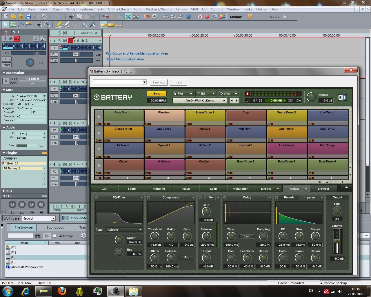

Also ich versuche Battery 3 in Samplitude Music Studio 15 als [g=77]VST[/g] [g=8]plugin[/g] zum laufen zu bringen um meine MPD 18 zu nutzen....
Soweit so gut.
Wenn ich aber Bettery 3 in Samplitude Music Studio 15 öffne und die sampels auf die Pads packe kann ich allerdings keine Töne erzeugen...
Also wenn ich mit der Maus auf ein Pad klicke oder auf meine MPD rumdrücke kommt kein Sound...
Wenn ich Battery 3 allerdings so starte funzt alles prima...
Woran könnte das liegen?
Danke schonmal;)
ich kenne Music Studio zwar nicht,aber laut deinem Screenshot hast du bei [g=32]Midi[/g]-Out das Microsoft GM-Modul ausgewählt.
Dort musst du Battery auswählen.
geh mal auf mapping und guck ob da dein sample auch vorhanden ist.
ich würde auch auf das [g=32]midi[/g] routing tippen. [g=32]midi[/g] out muss battery sein. funktionieren andere [g=89]vsti[/g] denn?

Ich kenne den [g=70]Sequencer[/g] zwar nicht, aber 2 Dinge:
1. Wie schon erwähnt das [g=32]Midi[/g] Mapping im [g=70]Sequencer[/g] zu Battery ändern.
2. Ich glaub du hast in deiner Audiospur die Audio-Eingänge von deinem AudioInterface ausgewählt. Könnte mich hier aber auch irren. Einfach mal prüfen. Zur Sicherheit einfach mal ein Standard Preset laden, dann ist Battery vom Soundrouting richtig eingestellt. Dann kannst du prüfen ob was im [g=70]Sequencer[/g] ankommt.
