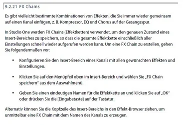

Kann mir vielleicht noch jemand als letztes sagen wie das mit der "maske" oder wie auch immer sich nennt? also das ich jedes mal die gleichen Einstellungen pro Kanal habe? bzw unter welcher Rubrik ich das finden kann?
lg
Presets kannst du speichern wenn das entsprechende PlugIn (der entsptechende Effekt) geöffnet ist.
Channelstrips (auch FX-Chains genannt) speichern... aus dem Handbuch zu V2:
Mit 'nem Blick ins Handbuch sind solche Fragen meist schneller beantwortet als in 'nem Forum :-)
