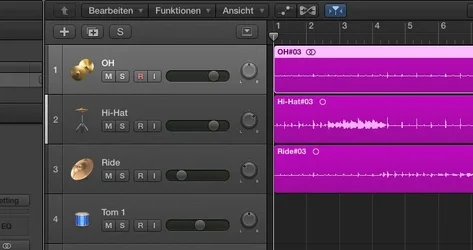

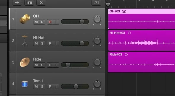

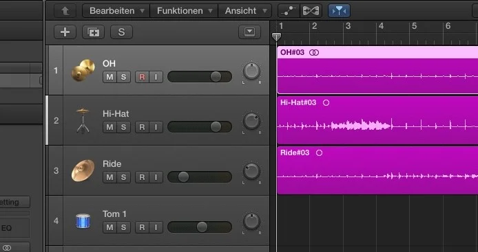

1. Benutze ich die Channel-Select-Pfeile, schalte ich zwischen den verschiedenen Spuren bzw. Kanälen hin und her. Soweit so gut. Laut dem Manual sollte man durch gemeinsames betätigen der Bank Taste und einer Pfeiltaste um 8 Kanäle springen können - funktioniert leider nicht! Es kommt noch schlimmer: Wenn ich einmal die Bank Taste gedrück habe, funktioniert die Channel-Asuwahl nicht mehr. In Logic springt dann ein schmaler Balken ganz vorne im Spur-Header hin und her, es bleibt aber eine Spur angewählt und auch nur diese kann dann kontrolliert werden. Schaut mal auf die Screenshots, dann wisst ihr, was ich meine! Drücke ich einmal den Output Button, funktioniert gar nichts mehr auf der Channel-Select-Ebene...
