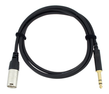

Hallo, ja ich weiß ein altes ausgelutschtes Thema.
Ich hab mir vor ca einem Monat 2 Presonus Eris 5 Monitore gekauft, Onboard und mit einem
3,5mm Stereoklinke - 2x 6,3mm Klinkenkabel angeschlossen. Die Monitore hatten ein starkes Grundrauschen und rauschten bei jeder Mausbewegung.
Dann bin ich auf Fehlersuche gegangen. Wenn die Boxen nur netzseitig angesteckt sind ist garnichts, sobald ich aber das Kabel in den PC stecke rauscht es. Ich habe unzählige Berichte durchgelesen, mir verschiedene Kabel (XLR auf 3,5mm) gekauft und umgelötet (da ist schon ein rauschen wenn ich nur so an einer Box anstecke) und immer wieder was von einer DI Box oder was von Behringer HD 400 gelesen.
Habs auch beim Laptop probiert (ohne Netzteil). Da gehts.
Wer kann mir am besten mit den einfachsten mitteln helfen ??
