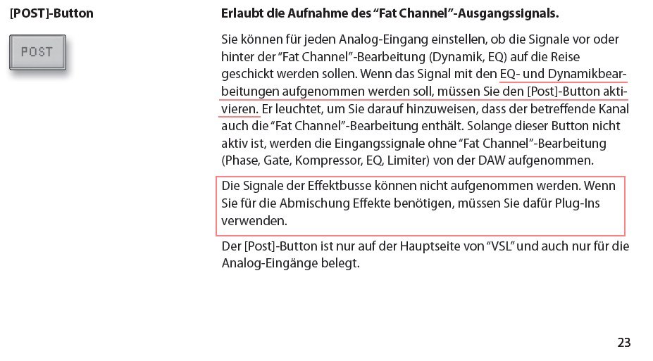

Hallo Maus vom Mars,
hier ein kleiner Ausschnitt aus der Bedienungsanleitung. :)
Dort steht beschrieben, dass der reine Channelstrip, den es in jedem Eingang gibt, dass man diesen nach seiner Bearbeitung aufnehmen kann. (sollte man aber selten bis gar nicht tun!!!) FX-Send Wege und Hall und Echo etc sowas nimmt man (meist) grundsätzlich nicht auf, sondern bearbeitet das später nach der Aufnahme in Ruhe.
Viele Grüße
Ari
Reaktionen: mausvommars
Oh, das erklärt Einiges, danke Dir für die Hilfe.
Sehr schade, dass die Effekte nicht gehen, dass man diese besser im Nachinein bearbeitet ist mir schon klar, nur wollt ich ein paar Ambient Sachen aufnehmen mit viel Delay. Und den im Nachhinein genau wieder hinzukriegen mit anderen Delays stell ich mir schwierig vor.
Trotzdem vielen Dank nochmal, Du hast mich vor dem Verrücktwerden bewahrt :)
