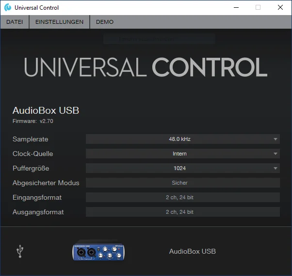

Als Treiber ist die aktuelle Version von Universal Control installiert und dort ist die Buffer Size auf 1024, jedoch ändert sich bei Änderungen der Puffergröße rein gar nichts am Knarzen.

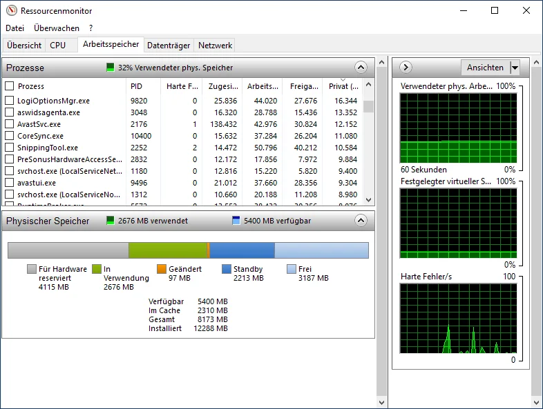

hier noch 2 Fotos von dem RAM Durcheinander...
...und den Treibereinstellungen.

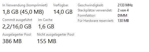

Dein RAM wird ziemlich von Windows vereinnahmt. Fast 4GB liegen brach. Das finde ich ehrlich gesagt etwas viel.

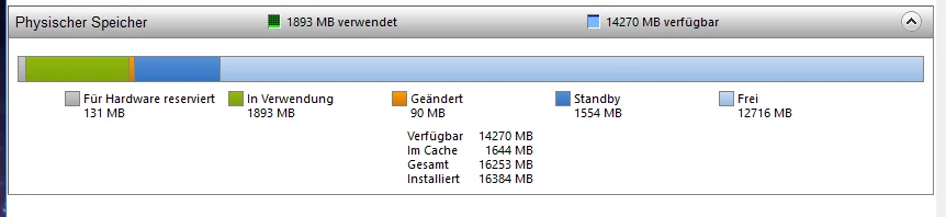

Warum das so ist, kann ich leider nicht sagen, aber ich hab Dir unten mal 2 Screenshots von meinem System zum Vergleichen angehängt.

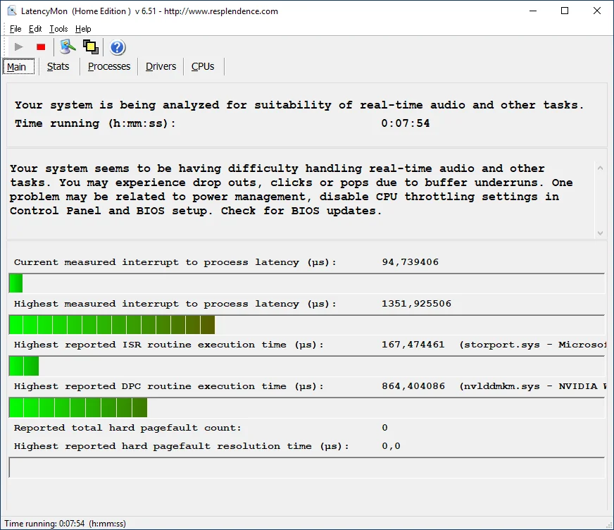

4) LatencyMon sagt erst, dass ich keine Probleme haben sollte. Nach 10min Multi-Tasking hat sich daran aber was geändert.:
Was man jetzt genau aus den Werten lesen kann, weiß ich nicht. Das war aber noch mit avast. Inzwischen schaut das besser aus. Aber sobald z.B. ein YouTube Video läuft kehrt das zu den oben gezeigten Werten zurück, das ist aber vielleicht auch gar nicht so abwegig.
Das klingt jetzt zwar etwas Oberlehrerhaft, aber ich vertrete nach wie vor die Meinung, dass man beim Musikmachen am PC die Programme und Aktivitäten auf ein Minimum beschränken sollte. Also kein YT oder nebenbei noch Progs zum Chatten aufhaben etc. Lenkt auch beim Musikmachen nicht so ab. ;)
Zu den Werten:
Es gibt von Native Instruments* eine deutsche Anleitung zu LatencyMon, die man auch nutzen kann, wenn man kein Interface von NI hat.
Ab Kapitel 3.2 wird es ausführlich erklärt.
https://support.native-instruments.com/hc/de/articles/209571729-Windows-Optimierungs-Tipps-für-die-Audioverarbeitung

Der Arbeitsspeicher ist soweit wieder in Ordnung und vom System werden nur noch 19MB reserviert, frei sind knappe 8GB. Insgesamt habe ich wohl doch 16GB verbaut, wo wir auch bei der Behebung wären (ist mir ein bisschen peinlich) aber der eine Riegel war einfach nicht ganz im Board eingebaut und nicht richtig eingerastet.
