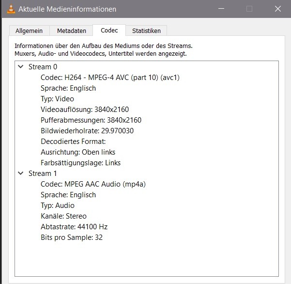

OK, mehr Details:
Das original Video.
Hilft das vielleicht?
Dass bei "Decodiertes Format:" nichts steht, macht mich stutzig.
Guck doch einfach mal bitte beim zweiten File unter Codec Informationen und mache davon auch noch einen Screenshot. NVIDIA GPUs können ab der 900er Serie HEVC, davor nicht. Bei anderen Herstellern weiß ich es nicht.
