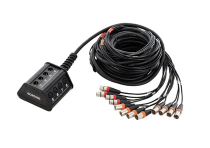

Patchbay xlr ->line (geht bei xlr->line Kabel die Quali verloren?) , also mic in die patchbay zsm mit dem preamps?
Multicore kabel holen?

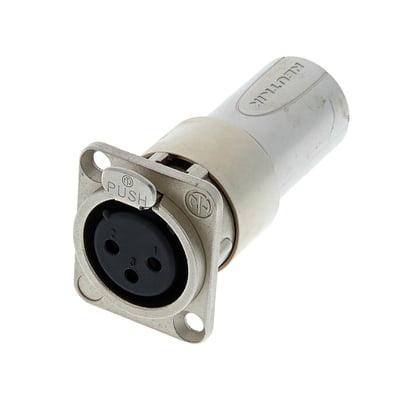

Mach dir doch in so einen XLR Patchbaystreifen einfach zB links Mikrofon Eingänge (Mic In) und stecke die Mics von vorne in die Patchbay.

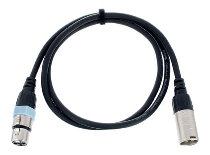

Daneben machst du Mic Out und führst die Signale mit kurzen Patchkabeln wieder nach vorne.
Daneben machst Du Pre In (in ausreichender Zahl). Den Pre-In verbindest du auf der Rückseite mit dem Input des jeweililgen Pre-Amps. Das Outputsignal führst Du entweder von hintern wieder zu den Pre-Out Buchsenn, die du dann ohne zu fummeln mit dem Interface verbinden kannst.
Jetzt der Gag: du kannst vom Mic Out Deiner Wahl vorne an der Patchbay in den jeweiligen Pre In Patchen ohne irggend was abbauen zu müssen.

Der Vorteil ist halt, dass Du die Kabellängen genau anpassen kannst.
