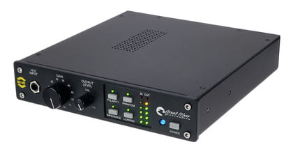

Diesen benutze ich seit geraumer Zeit, den kann man "clean" aber auch "färbend" einstellen!
Im Ganzen ein sehr guter Preamp sowohl was Sound angeht,
als auch die Verarbeitung und er würde ich dein Budget passen!
Reaktionen: Aurelie, DocNo und whitealbum
Der GR ist leider nur ein 1-Kanaler für 1400€ ;)
Ist aber erstmal ok.
Geht das Gain weit genug runter bei lauten Amps, keine Probleme mit Übersteuerungen, egal ob der GR clean oder färbend eingestellt ist?

Ich muss den GR recht weit aufdrehen bei einem SM57 und gemäßigt lauter 2x12,
es sollte also bei sehr lauten Quellen ohne Verzerren gehen, müsstest du aber mal
recherchieren oder eben testen.
