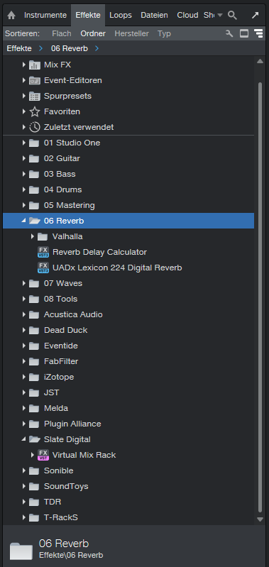

  • #51
Kannst Du das etwas näher beschreiben, wie Du das machst?
Wird dir vermutlich nicht viel nutzen, da ich Studio One User bin.
Zunächst mal installiere ich überwiegend VST2 Plugins in Pfade wie:
C:\Music\VST\Instruments
C:\Music\VST\FX
C:\Music\VST\Tools
Und in jeweilige Unterordner wie: C:\Music\VST\FX\Slate Digital
Bei Plugins, wo ich zu VST3 gezwungen werde, natürlich in den Standardpfad: C:\Program Files\Common Files\VST3
In Studio One habe ich dann den "Browser" wo ich meine Plugins sortiert nach Ordnern, Hersteller, Typ usw. anzeigen lassen kann.
Da wähle ich "Ordner" und so werden meine Pfade aus der Installation übernommen. Dort erstelle ich mir dann einfach nach Belieben noch neue Ordner wie "Drums", "Reverbs", "Mastering" usw. und brauche die Plugins dort nur rein schieben, auch VST3 Plugins.
Ich brauch dann nur noch in den Browser gehen, Plugin auswählen, in den Kanal ziehen und fertig. Wobei S1 auch die Suchfunktion hat. Den "Favoriten-Ordner" nutze ich auch noch zusätzlich, was nochmals schneller geht.
Insgesamt weiß ich aber eben immer ganz genau wo sich welches Plugin befindet, bzw. was ich installiert habe usw. und darauf kommt es ja an. Der Screenshot zeigt nur die FX, bei den Instrumenten und Samples usw. ist es aber ähnlich.
PS: Natürlich könnte ich mir auch im Browser der DAW Ordner wie "EQ", "Comp" usw. anlegen und dort alle EQ`s von allen Herstellern rein packen. Brauche ich dann z.B. den Fabilter EQ, gehe ich in den Ordner "Fabfilter" und nicht in den Ordner "EQ" (wo dann noch all die anderen EQs aller anderen Hersteller drin wären). Aber das ist dann alles Geschmackssache und Gewohnheit, mein System funktioniert für mich.
Reaktionen: sir_google und blunar
