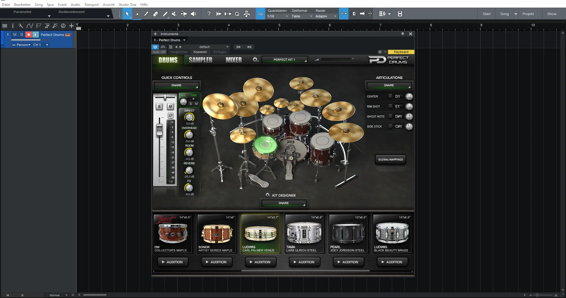

Das habe ich auch. Das sollte eigentlich so wie bei mir aussehen (Auflösung 1920x1080)
Wahrscheinlich hast du eine viel geringere Auflösung? Alter Laptop?
Die Größe kann man bei diesem Plugin nicht verändern (skalieren)
(auf Bild klicken)

Ja mein Laptop ist schon etwas älter... Dann wird es wohl in Studio One nicht funktionieren. Wobei ich in Reaper und Acid 10 die größe des Plugins verändern bzw hoch und runter scrollen kann sodass ich auch den unteren teil von PD sehen kann... ;)
