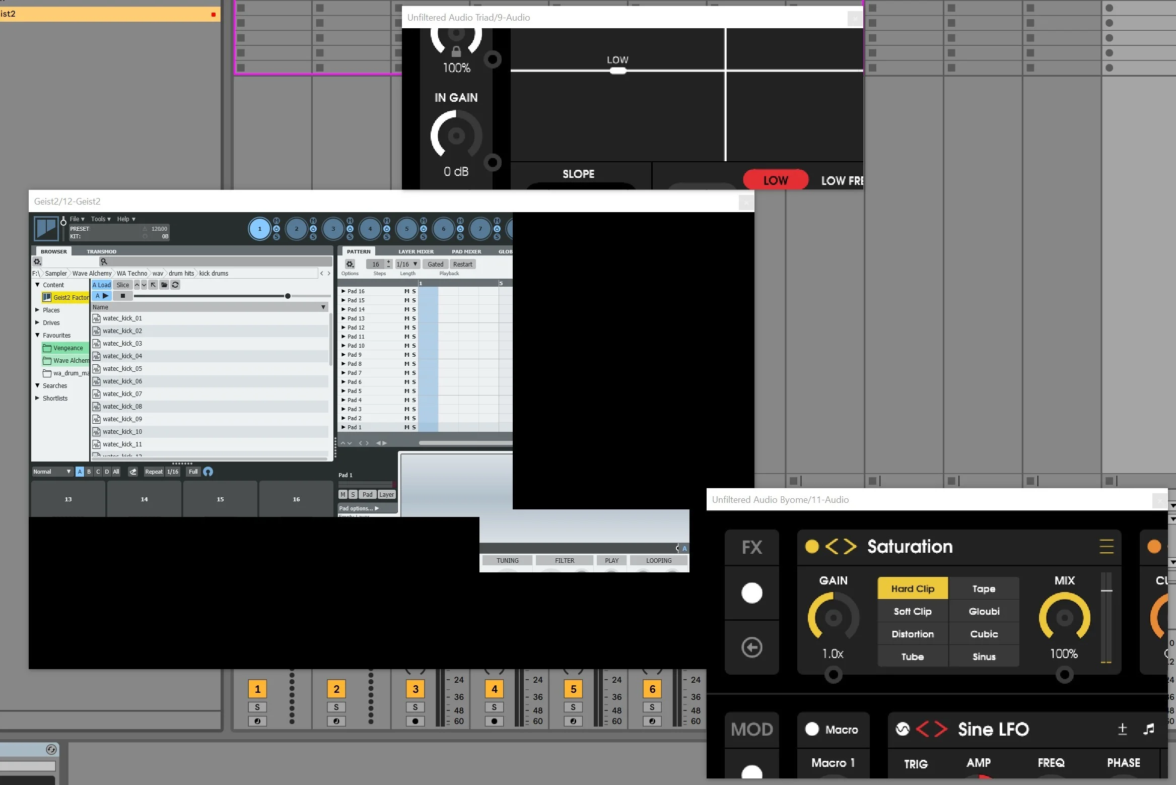

Klar, gerne:
Hier mal ein paar Beispiele: FXpansion Geist 2, UF Triad, UF Byome und bei etlichen anderen schaut es nicht anders aus (z.B. VPS Avenger, der sich zudem kaum bedienen lässt und unter Live stottert). Ich kann manche zwar dadurch zum Laufen bringen, in dem ich jeweils die Autoskalierung aktiviere, dann halt mit dem Nachteil, dass die Plugins dann unscharf (hochskaliert) sind, was nicht im Interesse des Erfinders liegen dürfte. In einer alten Beta von Frühjahr 2019 wird alles noch korrekt angezeigt. In den Release-Notes konnte ich ja sehen, dass manches geändert wurde, aber um ehrlich zu sein: Mit eher mäßigem Erfolg. Allerdings lese ich gerade die Notes der aktuellen Betas, dass hier wohl schon Bugs gefixt wurden. Also das Jahr 2019 war mit DAW's und Bugs für mich ein Griff ins Klo ;)

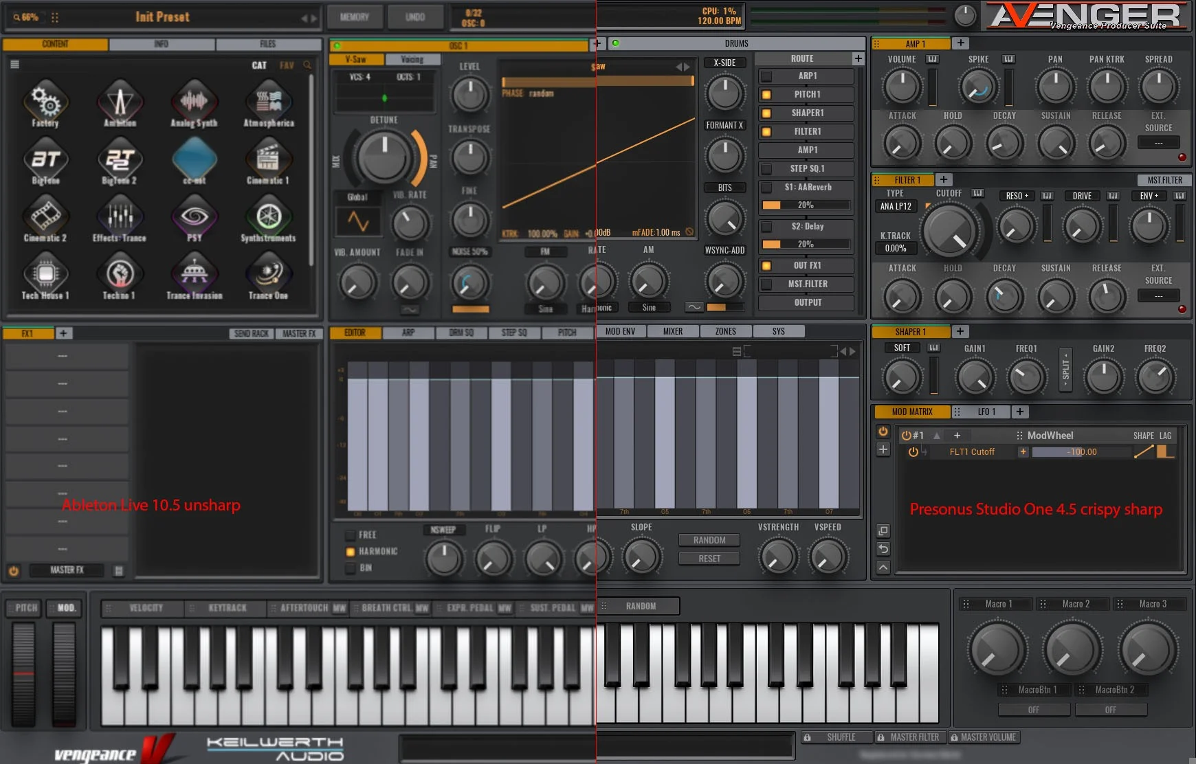

Nach etlichen Versuchen habe ich einen Workarround gefunden:
Man muss die Kompatibilitätseinstellungen für Live ändern:
Das verhindert die fehlerhafte Skalierung von Ableton Live, und die Plugins werden auch auf 4K-Monitoren in der korrekten Größe und vor allem in nativer Auflösung (und somit nicht unnötig völlig unscharf) gerendert.
Hier noch mal ein Vergleich, was ich unter unscharf verstehe (also mit Bug) und mit HiDPI inakzeptabel ist:
