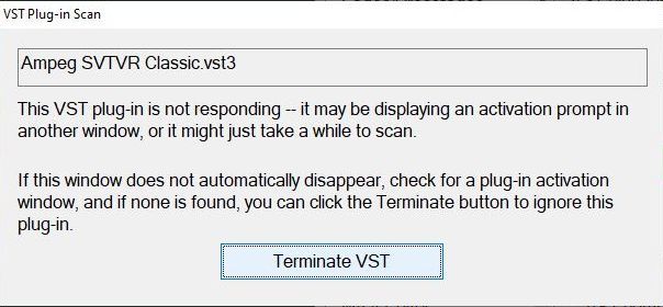

Also, er scannt zwar immer noch, aber eines fiel dabei schon mal auf: Neben ein paar anderen Plugins, die nicht erfolgreich gescannt werden konnten (das ist normal und soll hier nicht stören), waren es vor allem die Plugin Alliance-Plugins, bei denen es schon beim Scan hakte.
Das sieht dann so aus wie auf dem angehängten Screenshot. Derartige Meldungen habe ich bei diversen Plugin Alliance-Sachen bekommen.

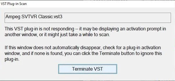

Das klingt so als wäre das ähnlich wie bei Cubase, was dann auch lange braucht, wenn ein Plugin ein Lizensierungsfenster öffnet oder man das per Hand wegklicken muss.
Wie sehen denn die Lizenzen in deinem Account aus? Das kann man bei Plugin Alliance unter manage license ja sehr gut sehen.
