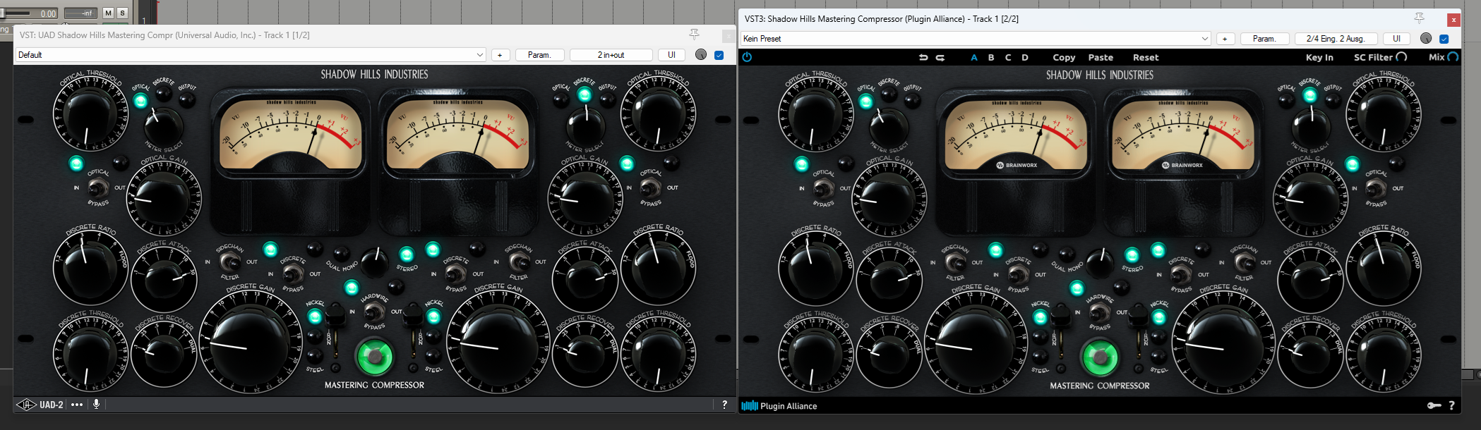

Hi,
UAD und Plugin Alliance bieten ja beispielsweise den gleichen Kompressor von Brainworx an - den Shadowhills.
Mich würde interessieren, ob jemand was dazu sagen kann, ob die in Frequenzgang und Obertönen identisch sind?
UAD hat ja bei seinen eigenen Plugins schon immer Wert auf Anti-Aliasing gelegt. Bei PA hat der Shadowhills definitiv ein Aliasing-Problem. Ist das auch bei der UA-Variante gegeben oder haben sie den Code dahingehend verändert?

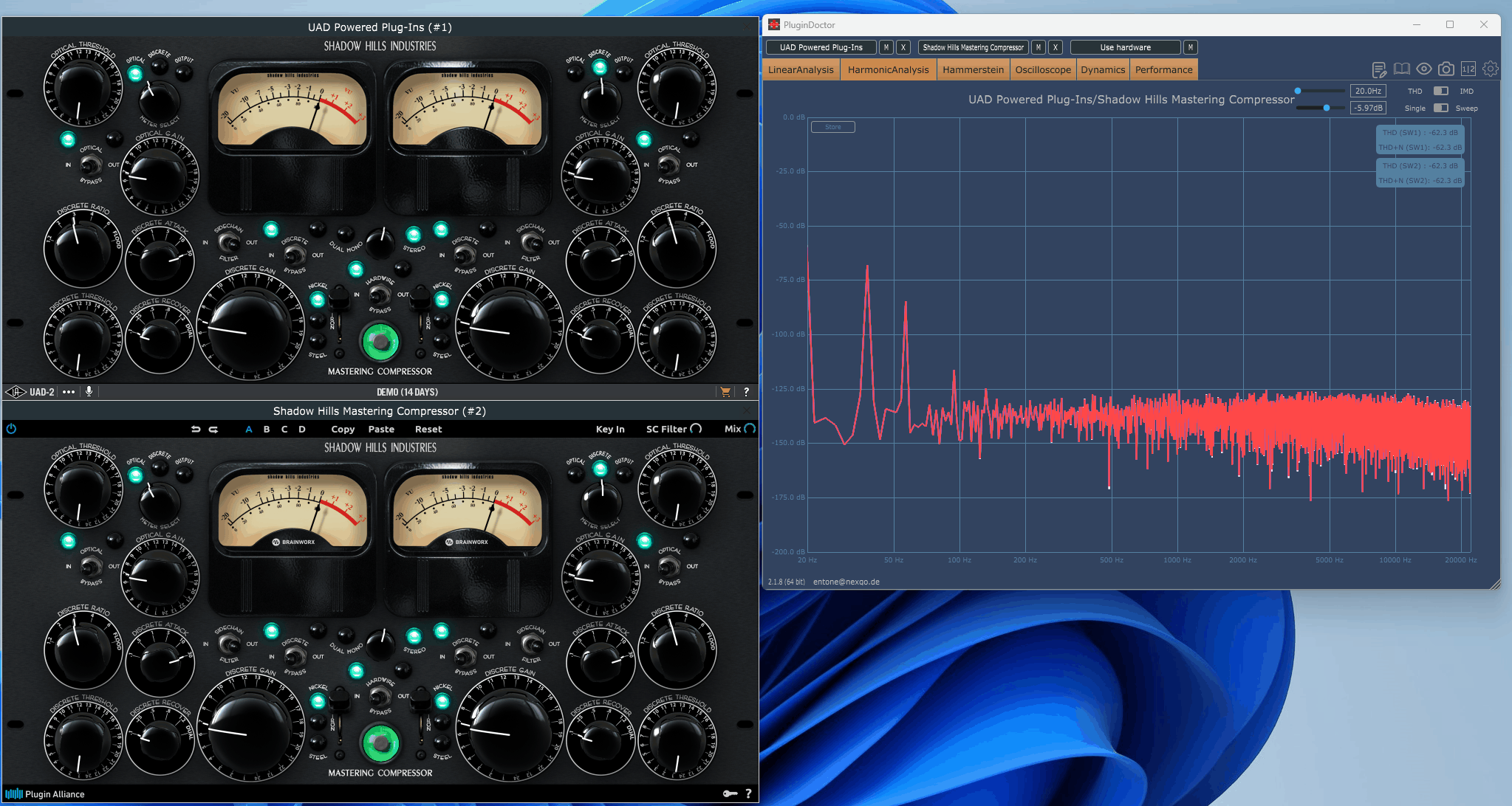

Hier mal die harmonische Analyse vom Plugin Doctor. Das eine Plugin ist die lila Kurve, das andere die rote. Ich fahre den Frequenzregler langsam hoch, wegen Aliasing, das man durchaus sehen kann, wenn ich den Frequenz-Regler recht weit nach oben schiebe. Der lange vertikale Strich ist das Signal. Alles andere Obertöne bzw. Hintergrundrauschen oder eben das gespiegelte Aliasing-Signal. Am Schluss fahr ich auch mit der Lautstaärke des Signals etwas hin und her. Da sind praktisch keine Unterschiede zwischen den beiden Plugins. Das Signal und die Obertöne löschen sich perfekt aus. Es gibt minimale Unterschiede im Hintergrundrauschen. Kann man vernachlässigen. Ich glaube auch, dass hier die Ursache für die minimalen Unterschiede liegen:
Das liegt mM aber nicht daran, dass es ein Fundamental anderes Plugin ist, sondern kann an Latenz liegen oder am Interface zwischen der UAD Umgebung und DAW und Plugin Nativ und DAW.
Reaktionen: JackInTheBox, muffy und Glutamatjunkie
Toll, damit haben wir für den Kompressor die Antwort. Vielen Dank für die Mühen!!!
