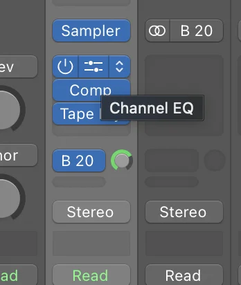

Aber eins hab ich trotzdem nicht verstanden, das mit dem Anzeigen der Latent wenn man mit der Maus über den Pluginslot fährt.
Wenn ein Plugin keine zusätzliche Latenz zum normalen Processing erzeugt, wird nichts angezeigt.
Beispiel der Channel EQ im normalen Modus:

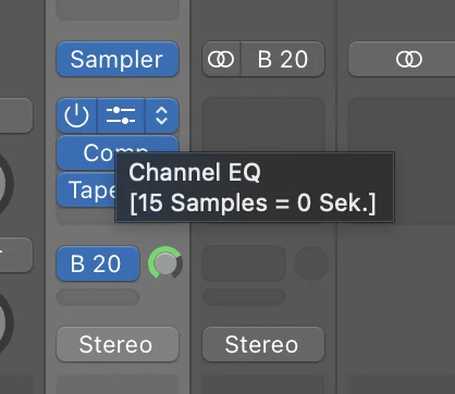

Wenn ich den Channel-EQ aber auf High Quality stelle (HQ-Button gedrückt) erzeugt er eine zusätzliche Latenz und die wird angezeigt:
"0 Sek." ist ja mal 'ne lustige Angabe. Ich mein, wann kommt man denn überhaupt mal in den Bereich von Sekunden? Und bis 0,5 Sekunden zeigt Logic immer abgerundet "0 Sek." an? Wieso hat man es da nicht bei Millisekunden belassen?
Wäre übrigens schick, wenn man sich - a la Cubase - mal die Komplettlatenz eines Kanals anzeigen lassen könnte.
Reaktionen: DanielaX
:), ja... hab das Update gesehen und während ich am Läpi saß, hab ich das Update machen lassen. Waren 13GB.
Ah, jetzt weis ich bescheid! Das ist mir nur nie aufgefallen. 15 Samples ist ja nicht viel.. und den HQ Modus benutze ich sehr oft, genau so wie die hohe Auflösung des Analyzers im EQ, hatte da aber auch nie wirklich Probleme das ich es bemerkt hätte beim Einspielen. Da muss der Drummer schon extrem gewesen sein. Ich werde das nochmal extra testen.
