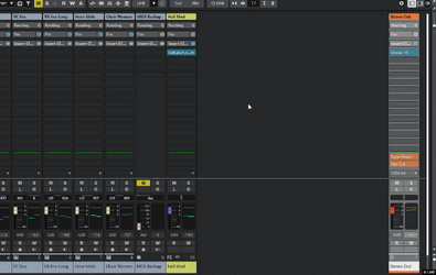

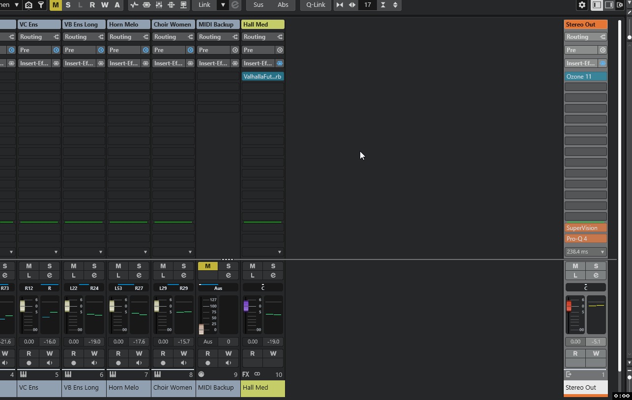

Hier mal ein Filmchen:
Erst Verzögerungsausgleich über Tastaturbefehl, welches sich auf das gesamte Projekt auswirkt, danach Bypass und deaktivieren eines einzelnen Plugins.
Reaktionen: schrubber23 und SteinHal
Danke.
Mega cool, Alt Click ist ein guter Tipp
Reaktionen: Realist

Wenn man aber den Bypass mit "Alt" (Windows) klickt, ist das Plugin wirklich entladen/deakiviert und es gibt auch keine Latenz mehr vom Plugin selbst.
Wow! Danke, das ist der schlussendlche praktische Gamechanger-Tipp zum wichtigen Thema das mir in der tRAGWEITE so gar nicht bewusste war ... UND weill ich JETZT auch feststellen musste das nur Bypassen nix bringt für die Latenz des Gesamtprojekt .... ,)
