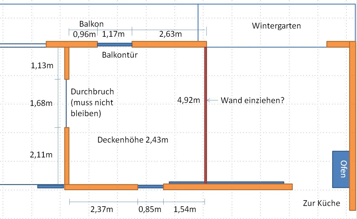

Ich hatte früher mal im Keller einen kleinen Studioraum und habe nun die Möglichkeit es diesmal besser zu machen. Aus einigen Fehlern habe ich gelernt, werde aber wahrscheinlich wieder mehr als genug machen... vielleicht lässt sich ja der ein oder andere mit eurer Hilfe vermeiden...
Ich habe eine Skizze meines Raumes angehängt und habe mir jetzt so viele Gedanken in alle möglichen Richtungen gemacht, dass ich den Wald vor lauter Bäumen nicht mehr sehe. Ich weiß, dass ich, bevor die Planungen weiter gehen können Messungen brauche... werden auch gemacht Mein Grundproblem ist jedoch, dass ich noch nicht mal ansatzweise eine Idee hab, wie ich überhaupt den Raum an sich gestalten soll...
Es handelt sich um ein recht großes Wohnzimmer. Ursprungsgedanke war, ein Studioraum abzutrennen (rote Wand ist nicht vorhanden), da ein Wintergarten mit großen Glasflächen vorhanden ist und hier kaum etwas gedämmt werden kann. Oder würdet ihr die Abhöre an die linke Wand schieben, den Durchbruch zumachen, die Balkontür mit einem mobilen Absorber versorgen und den Raum nach Hinten komplett auflassen? Was würdet ihr mit dem Grundriss anfangen? Fragen über Fragen... ich weiß leider nicht mehr weiter um mal einen Startpunkt zu finden. Danke schonmal
Ach ja: Ist Eigentum und handwerklich bin ich auch fit...
Gruß Manuel
