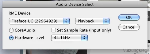

Bin grade schon dabei dies auszuprobieren, :) allerdings kriege ich hier auch wieder nichts geroutet....
iwas falsch eingestellt?

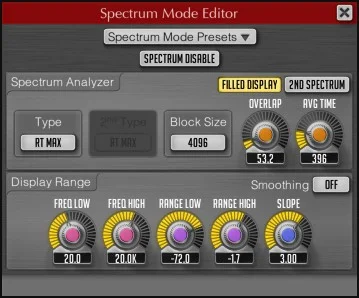

Hier meine Span Settings mit denen ich gut klarkomme:

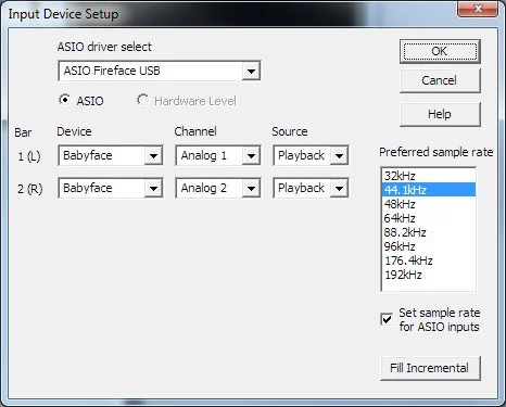

Bei mir kann Digicheck auch so (ohne internes/Externes Routing) auf den Asio Treiber zugreifen:
