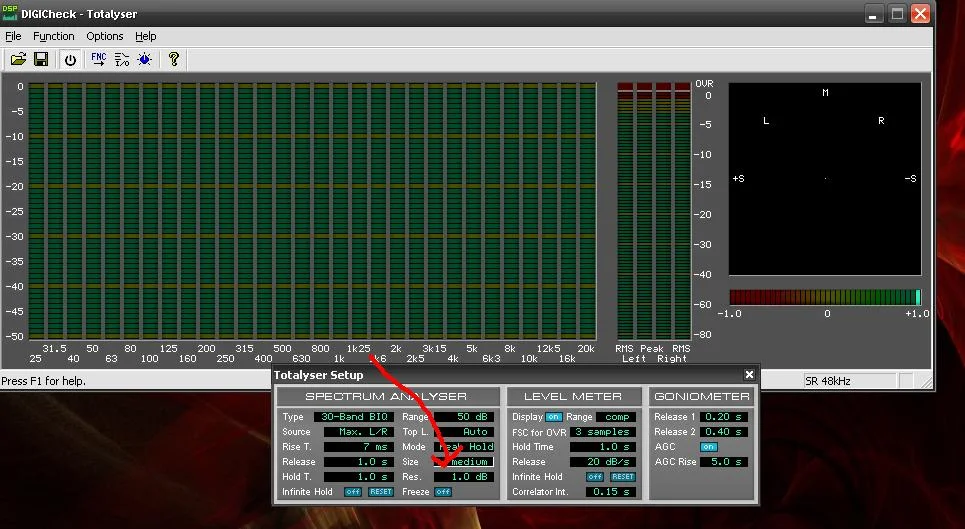

Wieso Grösse kannste ändern aber nur in 3 Schritten...oder die Auflösung ansich?
ich kann da gar nichts ändern an der Grösse..? Ist ein fixes Fenster, oder hab ich den Knopf dafür noch nicht gefunden. Ziehen an den Ecken geht nämlich nicht.
Wie bitte?
Digicheck aufmachen -> F2 Drücken (für Settings) und in dem aufgehenden Fenster gibts immer ein kleines Fenster wo man die SIZE einstellen kann....
Nej nej nej...
