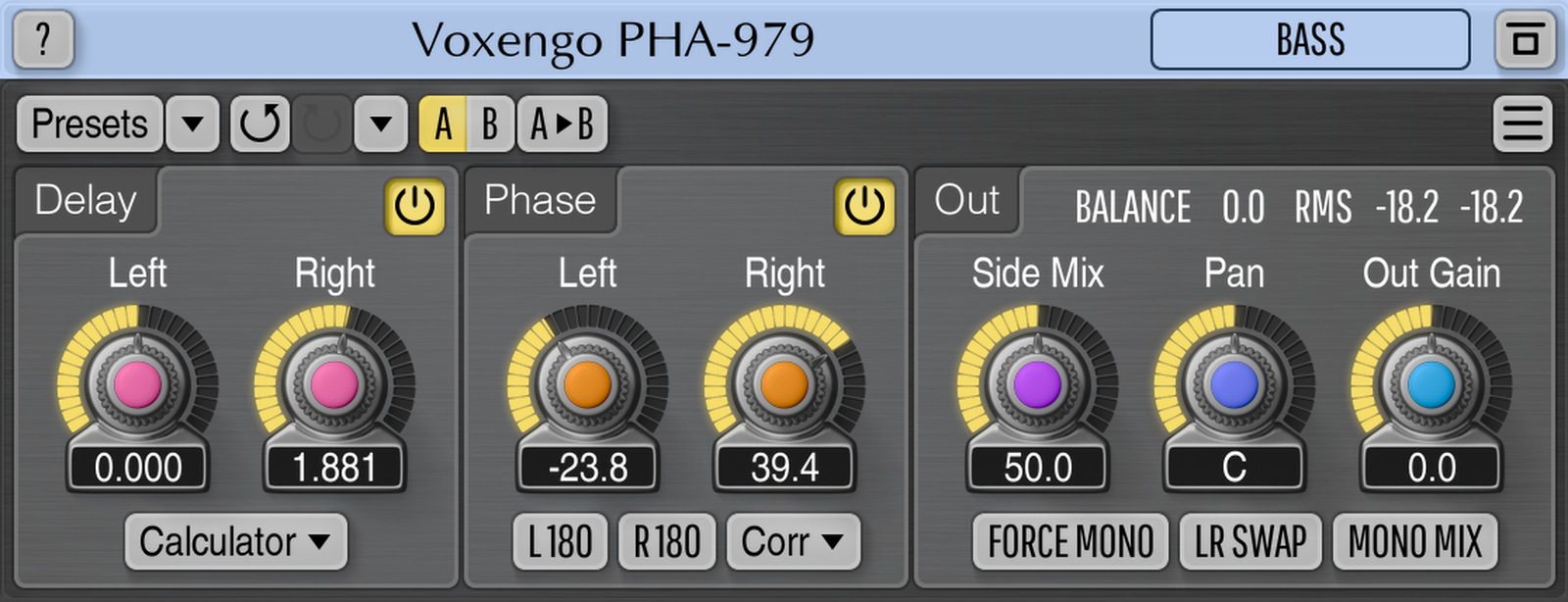

das wird allerdings nichts bringen, da die phasenverschiebung kaum 180grad sein wird.
http://www.voxengo.com/product/pha979/
cool sowas wie das voxengo habe ich schon immer gesucht.
