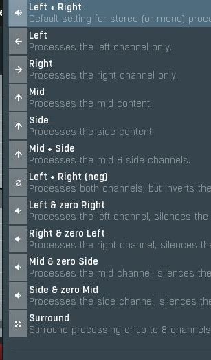

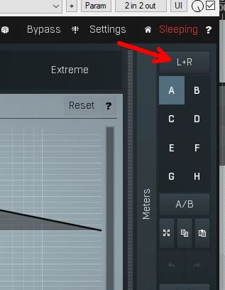

Das scheint bisher das einzige Plugin zu sein von den genannten, das alle Funktionen beinhaltet - die anderen hatten (soweit ich es richtig sehe) keine Trennung von L/R
Das von mir genannte MFreeformPhase dürfte das mittels Vorauswahl der zu bearbeitenden Kanäle eigentlich können, indem man dort nur L oder R wählt (statt dem Default-Wert "L+R"). Ist nur nicht so ganz offensichtlich. Siehe angehängte Screenshots. Ausprobieren musst Du es aber selbst.
Super, schaue ich mir genauer an. Danke, ich bin happy mit den beiden Plugin-Tipps! Ich danke euch :)
