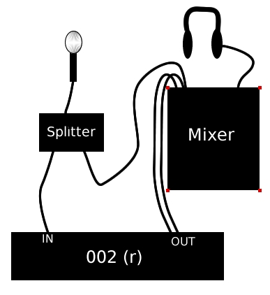

Jedenfalls besser wärs das aufzunehmende Signal vor der Konvertierung zu splitten und direkt an den Kopfhöhrer des Sängers zu schicken und nur das Playback von PT dazumischen.

öh betreffend spliter, ich hab da überhaupt keine Ahnung, bzw. auf was ich da achten muss. Eigentlich brauche ich nur 1 input der das ganze in 2 outputs umwandelt, aber wenn das gleich mehrfach geht is auch nicht schlecht, dann kann man gleich mehrere Pre-Amps dranhängen...

Bei mir hab ichs so verkabelt:
Mic in den Mixer, Ausgang des Audiointerfaces an den Mixer, Kopfhörer an den Mixerausgang. Vom Mickanal im Mixer per Direct Out in das Interface rein. Wenn Dein Pult keine Direct-Outs hat kann man meistens die Inserts als Direct-Outs missbrauchen, wenn man das Kabel nicht ganz reinsteckt, nur einmal einrasten lassen.
Wenns so klappt brauchst Du keinen Splitter. Kannst dann natürlich nur die Preamps des Pultes benutzen oder deinen Preamp vors Pult hängen, hab grad gesehen, dass Du den Track One hast.
edit: Talkback kannst Du dann übern zweites Mic am Mixer machen, Du hörst dich nur halt dann. Ansonsten könnte man die Kopfhörermischung über die Sends machen, brauchst dann aber vielleicht nen Kopfhörerverstärker, weiß ich grad nicht genau.
