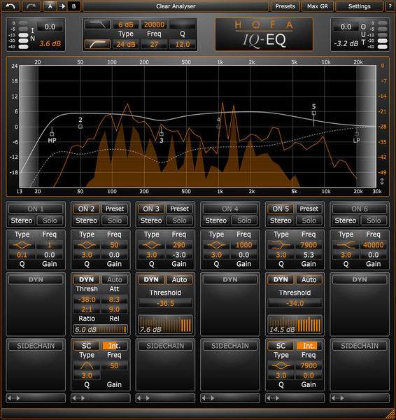

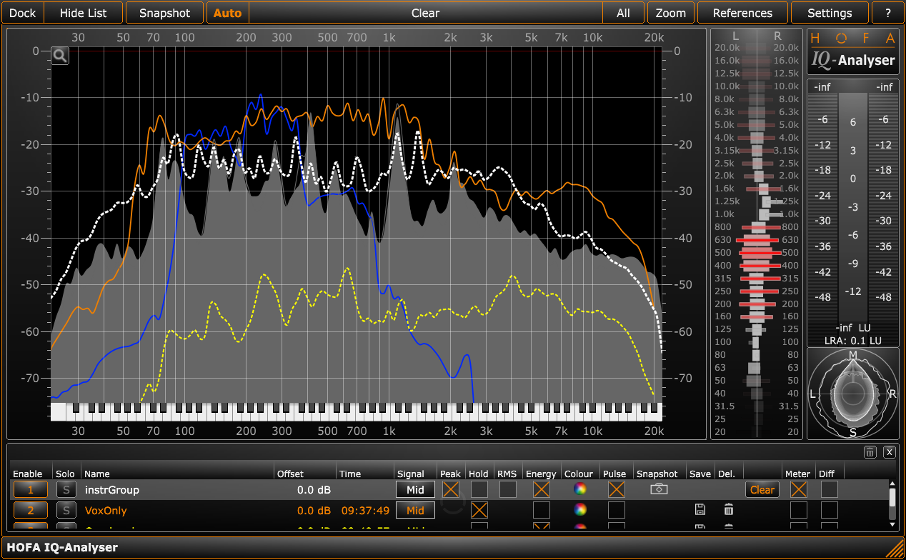

Ich finde den Analyser von HOFA super. Man kann ihn in jede Spur einbauen. Im Master sieht man dann alle Spuren auf einem "Bildschirm". Man kann also auch erkennen, welche Spur den Peak erzeugt und in welcher Frequenz. Danach könntest du die Frequenz mit einem dynamischen EQ bearbeiten. Eines meiner Lieblingstools.
https://hofa-plugins.de/plugins/iq-analyser/
Der dynamische EQ arbeitet mit dem Hofa Analyser zusammen. Werte sind übertragbar.
Der EQ senkt dann die Peaks dynamisch ab.
Gucke und teste ich mal an.
