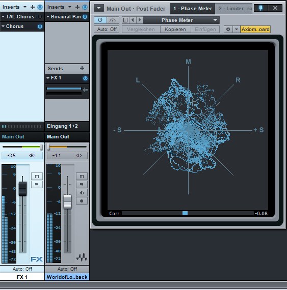

Also ich hab das jetzt mal nachgebaut.
Das funktioniert sogar hervorragend - eben mit besagtem PreFader.
Also einerseits möchtest du PreFader abgreifen aber andererseits möchtest du dann nicht nachregeln. Das find ich jetzt etwas unlogisch. Also wenn du doch sagst, dass du das eine willst, dann resultiert doch das andere daraus.
Naja auf jedenfall ist das keine Sache, die nicht möglich ist in dem Programm, sondern wo du mit dem Handling einfach noch nicht einverstanden bist - sagen wir so. :)
Machbar ist es jedenfalls.
Noch ein Versuch.
Was unterscheidet meinen Versuch von deinem?
Ich habe:
1 mono spur
1 Effektkanal (mit Chorus Effekt)
Pan Monospur hard links.
Pan Effektkanal hard rechts.
Ergebnis: ein wunderhübsches und gleichgewichtiges Stereosignal.
UND DAS BESTE: Ich regle die Monospur ganz normal im Kanal runter, und alles regelt mit.
