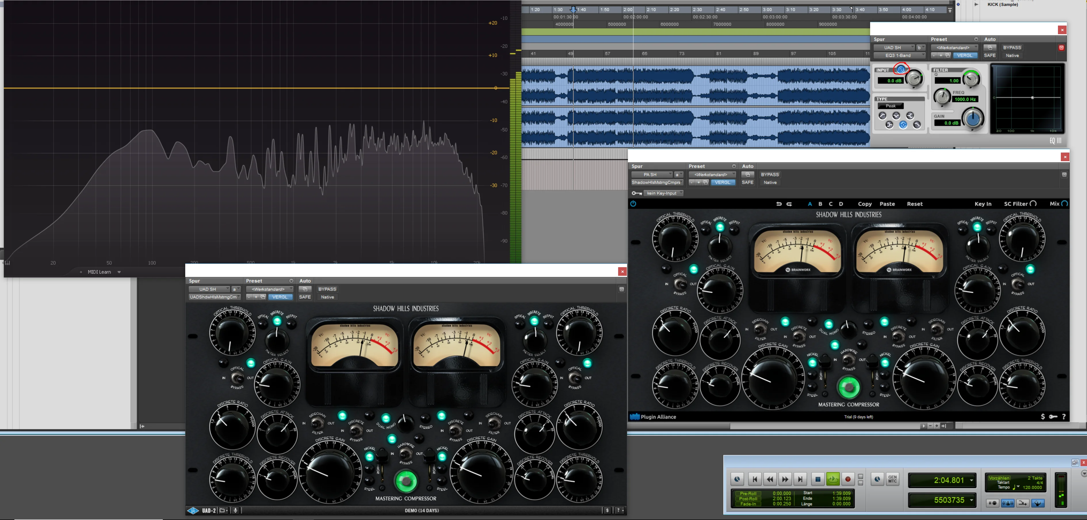

Ich habe mal just for fun den vermeintlich identischen Shadow Hill gegeneinander antreten lassen. Anlass war, dass jemand auf FB behauptet hatte, dass beim PA Shadow Hill (native) die Output-Transformer nicht gemodelt seien. Das konnte ich mit dem Nulltest halbwegs widerlegen, allerdings ist mir dabei dies hier aufgefallen:
Versuchsaufbau: 2 identische Stereotracks. Auf einen SH native auf den anderen SH UAD und der PT Eq - Phase gedreht. Bei gleichen Einstellungen sollte ja eigentlich Ruhe sein bzw. bestenfalls etwas Gesäusel im -70dB Bereich (vergl. Video von Thom Wettstein).
Hier ist allerdings schon deutlich mehr los.... warum?
Der Sound, der durchkommt, klingt übrigens so, wie ein Transientshaper klingt, wenn man die Transienten solo schaltet, zB wie beim Sonnox Envolution d.h. ziemlich harte Pops, relativ wenig tonaler Inhalt.
Daraus folgere ich (laienhaft), dass wenn die Transienten bei identischen Einstellungen was Threshold, Attack und Release angeht, überleben - muss das "Knee" der beiden Emus abweichend sein.

Ich habe den Lowcut ausgemacht, respektive den SC Filter beim BX. Das würde aber noch lange nicht erklären, warum da so viel durchkommt, meine ich jedenfalls.
Oder es gibt insgesamt eine zeitliche Verzögerung?

UAD und Native Code können nach meiner Vorstellung garnicht gleich sein. Sie müssen immer irgendwie übersetzt werden...? Ist die Frage, ob es überhaupt 1 zu 1 möglich ist. Jemand von UAD meinte mal zu mir, man wird in naher Zukunft keine neuen Chips auf dem Markt werfen wie z.B FPGA, da es viel zu kompliziert wäre bestehende Plugins umzuschreiben, und dass sie dann noch genau so klingen. Ich weiß nicht wie PA / brainworx da genau vorgeht. Ob sie für beide Plattformen entwickeln oder es tatsächlich ne Bridge gibt.
Ich war bei Thom Wettstein schon überrascht, dass die PA und UAD doch fast (Aliasing) gleich sind.

Ich könnte mir nach dem Hinweis von SilentWarrior auch durchaus vorstellen, dass es ggf. ein Latenzthema ist, ich muss mal mein UAD Center mal checken, wie das konfigutiert ist.
Ansosten - ich habe keine Ahnung von Software - würde ich laienhaft raten, dass UAD ggf. eine Art "Wrapper" (vergleichbar mit Reaper) haben, in dem die Plugs laufen. UAD haben ja eine Reihe von Drittentwicklern am Start, die die Plugs auch teilweise nativ anbieten - Eventide, Softube, bx, Sonnox, Little Labs. Wohlmöglich läuft das ganze auch über einen generischen Standard hinter der schönen GUI ganz unspektakulär ab, verlg. Generic Control bei Reaper oder Cubase.

Smarde getalked. :-) Was ggf. für eine Wrapper-Lösung sprechen könnte, ist der Umstand, dass UAD Plugs durchaus eine beträchtliche Latenz haben. Aber gut, vielleicht gibbet ja jemanden hier, der etwas Light auf die Shadows casten könnte.
