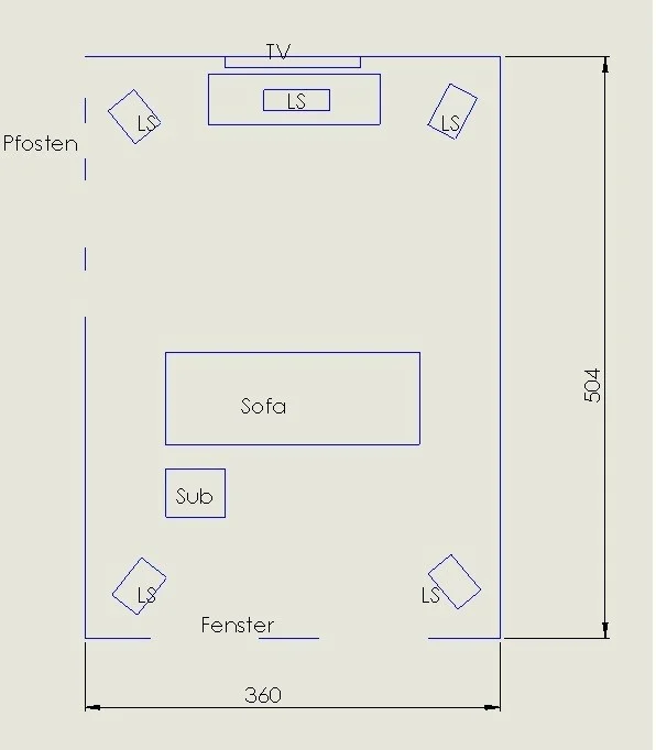

Hier noch die angedrohte Skizze.

Ja, bei Surround wirst du um sowas im Prinzip nicht rumkommen...
Was sind diese Pfosten bei deiner zeichnung? heißst das deine Front-LS können gar nicht symmetrisch stehen?
Wenn dem so ist, solltest du dir als erstes um eine andere Aufstellung gedanken machen...
EDIT: Gerade gelesen.. DAS ist wirklich schlecht und mit keinem Absorber in den Griff zu bekommen!
Deine Baustelle liegt definitiv noch nicht beim Gedanken an die passenden Absorber. Sorry.
Deine LS-Aufstellung allgemein scheint mir etwas wahllos und mehr dem Raum als der Norm unterworfen....

Frontlautsprecher (hier ist der beste Abstand zur Wand noch nicht bekannt) stehen im Stereodreieck zum Hörplatz( gleichschenkliches Dreieck zwischen den beiden Frontlautsprechern und dem Hörplatz). Das Center steht genau in der Mitte zwischen den Frontlautsprechern. Die beiden Rears stehen nach Yamaha (Receiver)-anleitung im Winkel von 30 Grad zur Hörachse.
Die Skizze beschreibt das Wohnzimmer. Die 'Pfosten' sind freigelegte Elemente des Fachwerks und bilden gleichzeitig einen Durchgang zu einem Nachbarraum. Dieser Durchbruch ist ebenfalls Teil meiner Fragen oben( macht es Sinn diesen zu verschliessen).
Ich habe hier gerade keinen Rechner, werde aber Nochmal Bilder einstellen.
Edit: Das Sofa steht auf 1/3 bzw 2/3 des Raumes
Lg
Der durchgang kann nur durch eine aehnlich schalharte flaeche wie die gegenueberliegende wand verschlossen werden. alles andere fuehrt immer zu unsymmetrie. dh. wand ziehen.
ich wuerde die anordnung einfach um 180° drehen...
Ok, das ist schonmal eine Aussage. Um 180 grad dreen geht leider nicht, a sich dort die fenster befinden, auserdem spielt der WAF nicht mit. Was ist denn mit den restlichen ideen? Kann ich nicht die andere Wand ebenfalls mit absorbern verkleiden? Oder kommt es trotzdem auf das darunterliegende an? Hört man das überhaupt noch?

10cm bringen dich da leider kein Stück weiter. Ich dachte in metern.
Wirklich, mit dieser krassen Unsymmetrie im vorderen Bereich sehe ich wenig Aussicht auf Erfolg.
Klingt hart, leider.... Aber wenn die Basis nicht stimmt, brauch man an Details nicht rumdoktorn.
Eine Symmetrie läßt sich ja auch messen und ist zu 95% aufstellungsbedingt.
