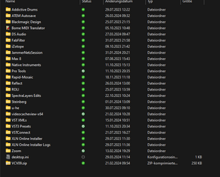

Steinberg und NI gibt es irgendwie doppelt
Der OneDrive-Ordner zeigt oben ein rotes Kreuz und "Fehler"
Außerdem sind einige immernoch mit grünem Status Haken, andere mit grün-weißem Status Haken - wohl noch von der ehemals unbeendeten Synchronisierung als sie noch eingeschaltet war.
Allerdings dürften jetzt nach meinem Verständnis überhaupt keine grünen Haken mehr sein, denn ich habe ja alles abgeschaltet.

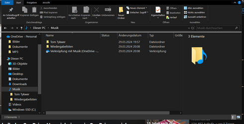

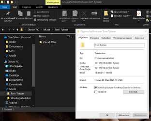

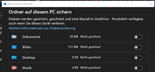

Ich habe vorhin mal einen Test mit dem Musikordner gemacht. Da ist bei mir eh nichts drin bzw. ich habe für den Test einen Song hineinkopiert.
Dann die Sicherung/Sync des Musikordners angestellt.

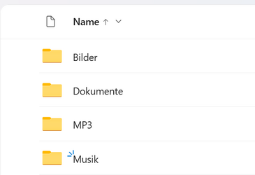

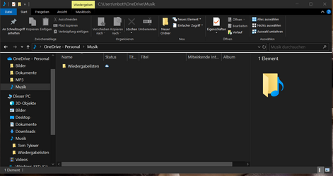

Der Musik Ordner ist in One Driver verfügbar. Die Dateien sind online, aber nicht mehr auf dem PC.

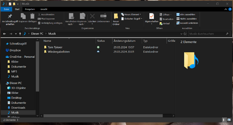

Ich beende die Sicherung.

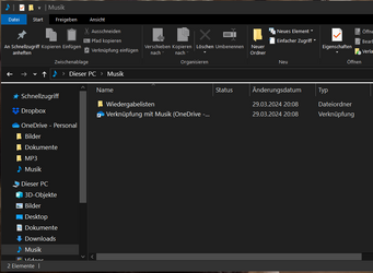

Die Dateien sind noch online, aber sie wurden nicht zurück in meinen lokalen Ordner auf dem PC kopiert, weil nur 8KB.

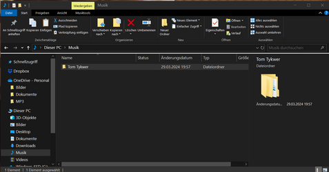

Ich habe mir wieder den Ordner auf die Platte verschoben.
In One Drive ist der Ordner weg, weil verschoben.
Wenn ich jetzt den Ordner in One Drive und die Verknüpfung und Wiedergabeliste auf dem PC lösche ist alles auf dem alten Stand.
Evtl. hilft das um zu verstehen was da passiert.

Weil dann entweder alle Inhalte von der Cloud wieder geholt werden oder falls ich da gelöscht habe, auch lokal alles leer bleibt.
So oder so, kündigen kann ich wahrscheinlich nicht... ??
Um sicher zu gehen, würde ich mir die Daten vom Dokumentenordner erstmal sichern.
Sollte etwas schiefgehen kannst Du den später wieder auf deinem System herstellen.
Wenn der Dokumentenordner noch unter "Dieser PC" aufgeführt ist, sollte dieser später auch noch da sein.
Dieser wird aber wahrscheinlich, so wie in meinem Fall mit dem Musikordner, später leer sein und nur noch eine Verknüpfung da sein. Die Verknüpfung führt noch zum Ordner von One Drive und kann eigentlich wech.
Also, wenn Du die Sicherung ausstellst.
Wenn die Sicherung aus ist, wird auch nicht mehr synchronisiert.
Die Daten müssten dann noch in One Drive gespeichert sein. Der Dokumenteordner sollte dort auch noch verfügbar sein.
Die Verbindung zu deinem lokalen Dokumentenordner sollte aber gelappt sein und Du kannst dort die Daten einfügen, die halt vorher dort drin waren. Wie schon geschrieben sollte die noch auf One Drive liegen oder man nimmt die, die man sich selbst gesichert hat.
Du kannst das auch erstmal mit deinem Bilderordner versuchen. Der ist glaube ich nur 185MB gross.
Die Bilder nochmal sichern und dann das oben beschriebene ausführen. Sollte irgendwas schiefgehen, hast Du die Bilder auf alle Fälle noch von deiner eigenen Sicherung.
Bei den 13GB Desktop kann ich dir leider nicht helfen, weil ich da selbst nicht durchblicke. Ich habe dort nur Verknüpfungen von Programmen liegen und keine Dateien.
Manchmal kann es zu Problemen mit der Desktop.ini kommen, weil die den aktuellen Zustand des Desktop widerspiegeln.
Da hatte ich auch schonmal nach einer Installation das Problem, dass mir dort "versteckte" Ordner angezeigt wurden, weil ich diese Option aktiviert habe. Da hilft es auch mal die Desktop.ini zu löschen.
In deinem Fall würde ich da aber nicht zu raten, da Du dort wohl auch Dateien abgelegt hast.
Der schlimmste Fall der bei mir hätte eintreten können wären fehlende Verknüpfungen zu Programmen gewesen.
Bei deinen 13GB an Daten könnte ich nicht voraussehen was passiert.
Was sind denn das für Daten bei dir? Sind das Ordner? Könnte man diese auch erstmal woanders sichern umd den Desktop zu bereinigen?

Das ist doof. Es gibt wohl eine Möglichkeit jeden Ordner den man möchte zu syncen und zwar mit mklinks.
Ist aber ziemlich umständlich.
Ich mache das auch mit symbolischen Links, wie hier beschrieben. Ist eigentlich ganz easy und funktioniert super.
Reaktionen: oove und Realist
die sicherung der lokalen daten könntest du auch als komplettes systembackup (mit bootpartition) auf eine externes medium machen...
Reaktionen: oove
Ja, so ein Tool hatte ich gestern gesucht, weil über die Eingabeaufforderung ist schon echt doof.
Ich weiss, dass ich das damals auch schonmal bei den Spectrasonics-Libraries gemacht habe, aber mir ist entfallen wie. :)
Ich habe gestern auch nochmal experimentiert bzgl. Datensicherung mit One Drive.
Ein Backup von Projekten, Bildern etc. könnte man natürlich auch mit Free File Sync machen.
Man kopiert sich die Ordner nach One Drive und syncen tut man dann manuell über FFS oder man legt sich eine Batchdatei an.
Das hat bei meinen Tests super funktioniert.
