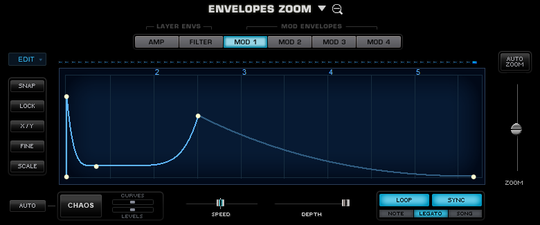

Ich haette mal ne Frage zum Enveloper von Omnisphere.
Ich habe mir das Tutorial-Video von Spectrasonics bereits reingezogen, finde aber nicht die Antwort, nach der ich Suche.
Wovon haengt es ab, dass ich ein Patch/Sound envelopen kann?
Fuer mein normales Verstaendnis, sollte das doch mit jedem x-beliebigen Sound moeglich sein,
aber scheinbar ist es das nicht. Muss ich irgendwo noch etwas aktivieren?
Ich gehe wie folgt vor:
Ich starte ne neue Omnisphere-Instanz > EDIT > Layer A > Synth.
Danach klicke ich bei Envelops auf die Lupe, das Menu oeffnet sich, aber egal was ich mache,
die Amplituden greifen nicht auf den Sound.
Waehlich ich nen mitgelieferten Patch aus, ist es teilweise moeglich, dass der Enveloper fkt,
teilweise nicht.
Was entzieht sich da meines Wissens?
  • #44
die envelopes funktionieren bei jeder soundsource und bei jedem patch. teilweise müssen natürlich irgendwelche targets zugewiesen sein:
- amp-envelope funktioniert immer
- filter-envelope funktioniert nur wenn ein filter aktiviert ist
- mod-envelope funktioniert nur wenn eine modulationsquelle und ein target zugewiesen wurde (z.b. in der modulations.matrix)
  • #45
Damit kann ich was anfangen. Merci!
Eine Frage noch:
Woran liegt es, dass beim 4. Peak Schluss ist, und nicht erst beim 5.?
  • #46
nun, erstmal gibt es mehr als 5. du kannst ja beliebig viele punkte setzen. der abstand zwischen den letzten beiden (die dünne linie) bezieht sich auf das release. das kannst du besonders gut beobachten, wenn du im amp-envelope bist und das verhalten nach dem loslassen der taste damit veränderst. ob und wie stark das bei anderen evelopes auswirkungen hat, hängt von source und target ab - also davon was wie moduliert werden soll. man kann die wirkung also nicht pauschalisieren.
