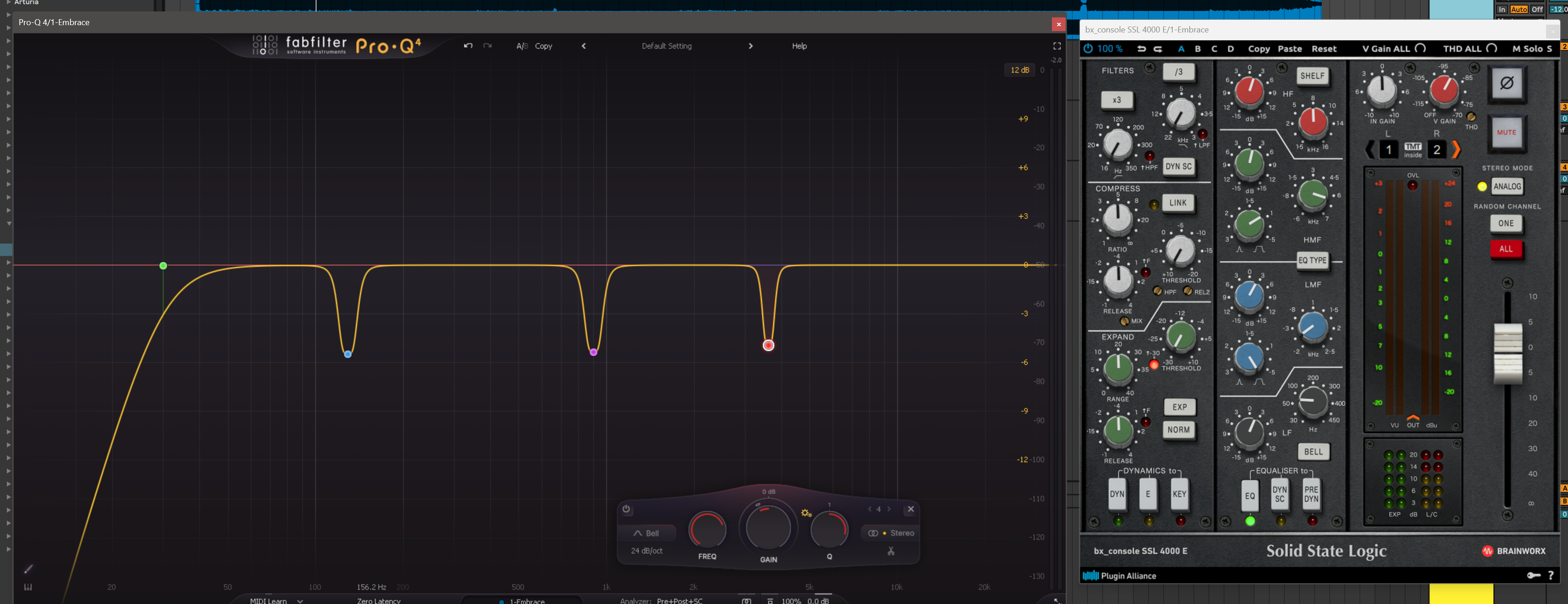

Kleine Korrektur, if you will.
Reaktionen: EmbraceTheDestruction
Es macht natürlich keinen Sinn, den Track über die Summe zu mischen. Mach den Lowcut und den ersten Notch mal auf die Kick, sowie die Eq Moves, die ich mit dem SSL gemacht habe.
Die beiden anderen Notches und den Boost bei 250Hz kannst du auf die Gitarrengruppe anwenden, den breiten Boost bei 6Hz mal über die Summe legen, aber easy, 1-2dB Q: 0.5. Am besten Waves R56 oder so.
Werde ich versuchen mit dem Q3 zu emulieren (hab sonst nüx).
