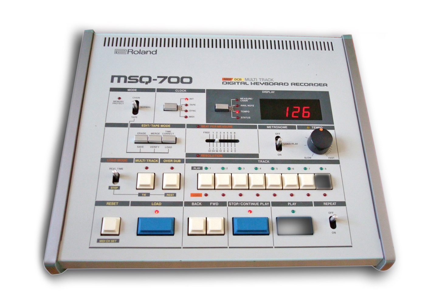

Das alte Teil steht bei mir auch noch rum. Solche Tasten würde ich mir wünschen: (Wo man mit dem Finger wie beim SlapBass draufknallen kann!) Vielleicht sollte ich versuchen, das Teil wieder mit einzubinden? Als Fernbedienung?
Ja, genau das würde ich mir auch wünschen. Ich hatte mal lange Zeit ein Yamaha 01x, das solche Transporttasten hatte.
Ist eigentlich mal 'ne Idee, so steinaltes Zeug rein als Controller wieder in Betrieb zu nehmen.

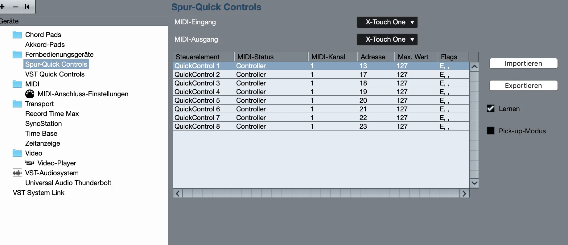

ja, das sieht dann so aus wie auf dem Bild, aber es passiert nix, das sieht auch irgendwie noch nicht so richtig aus, oder ?Anhang anzeigen 67482

Bei den "Spur-Quickcontrols" bist du falsch.
Klicke mal ganz oben links im Fenster auf das "+".
Da sollte entweder der "X-Touch One" als Device auftauchen, oder du musst ein "Mackie Control" oder "Mackie HUI" hinzufügen. Gibt es nicht irgendein Konfigurationsmanual, wo beschrieben wird, als was der X-Touch in Cubase in Cubase angemeldet werden muss?
Danach taucht dann der entsprechende Eintrag unter "Fernbedienungsgeräte" auf und du musst noch die Midi-Verbindung einstellen.
Reaktionen: Gelöschtes Mitglied 56326
Das wars, danke....läuft dann über HUI, was der Cubase Mode dann noch kann muss ich noch herausbekommen
