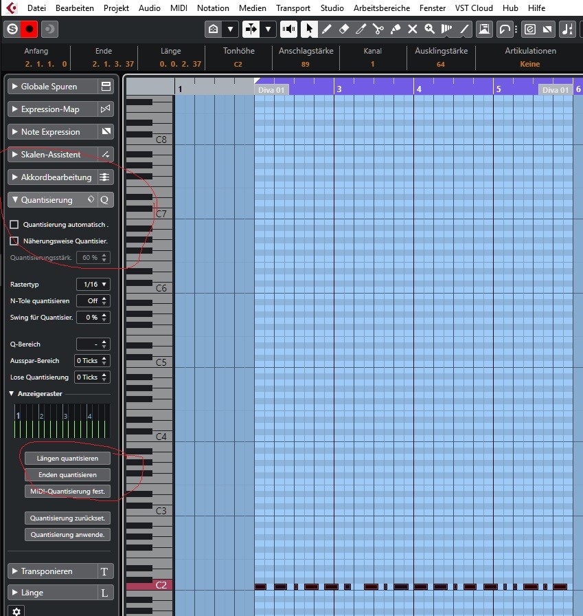

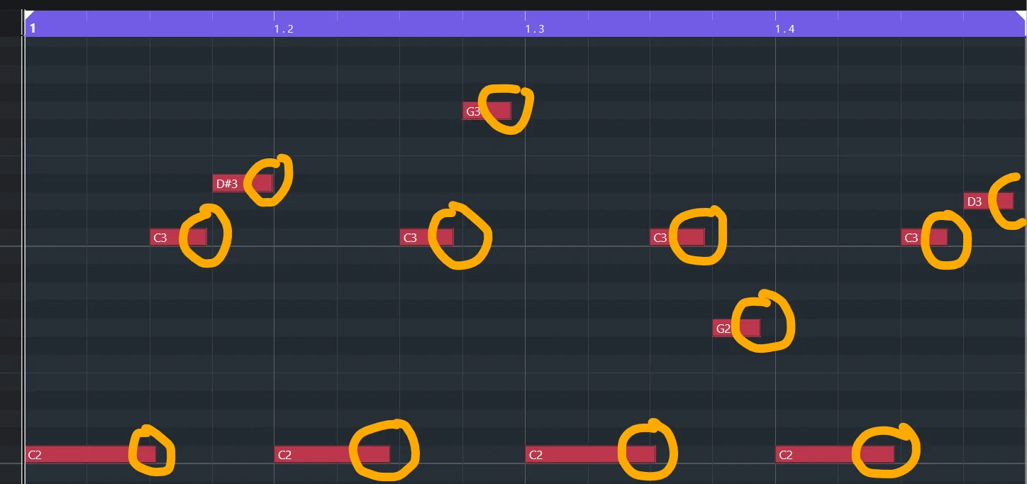

Guten Morgen Forum,
wie kann ich die Länge von Midi-Noten quantisieren? Aufpassen: Ich rede nicht von einer fixen Länge, also z.B. alle Noten auf eine 1/16 zu setzen. Ich möchte, dass Cubase das Ende der jeweiligen Note an das eingestellte Quantisierungsraster anpasst / quantisiert. Im nachfolgenden Beispiel sind 1/8- und 1/16-Noten vorhanden, während das Raster auf 1/16 gestellt ist. In S1 stelle ich einfach die Länge auf 100% und quantisiere. Wie geht es also in Cubase?
Danke vorab ;-)

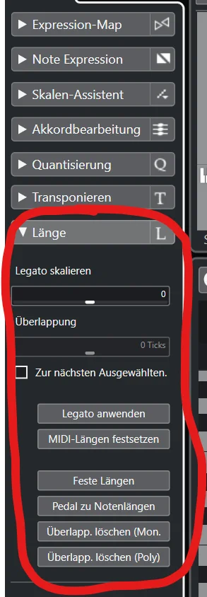

für genau das Beispiel bietet sich ja links im Inspector "Legato anwenden" an, da keine Pausen in der Notenfolge sind

Ja, Legato funkioniert hier natürlich, und ich habe wohl ein unglückliches Beispiel gewählt, da keine Pausen vorhanden sind. Deiner Aussage entnehme ich also, dass es derzeit nicht geht, ja?
Ich bin schon etwas verwundert. Bei sehr vielen Fragen, die ich bzgl. Cubase habe und hatte, stellt sich häufig heraus, dass es nicht geht (ober eben über umständliche Lösungen). Sind meine Anforderungen bzw. ist mein Workflow den so seltsam?

Die MIDI-Längenquantisierung wird bei mir über den Tastaturbefehl STRG-l angestossen...
Die Tastaturbefehle kann man sich ja beliebig rausrichten und abspeichern...
Aber ich glaube STRG-l ist auch default.

Nope - Bei mir nicht.
Ist bedingungslos immer da.
Sobald ich eine gültige Midispur habe und den Keyeditor anwähle ist es so...

Nein, dem ist ist nur so in der inoffiziellen LM18-Premium-Edition. Beim gemeinen Fußvolk zeigt STRG-I die Infoleiste an ;)
ich könnte schwören, daß da bei mir heute Mittag nicht der mittlere Punkt "Enden quantisieren" da war, sonst hätte ich ja den Tip gegeben :confused:
Du wirst versehentlich (wie ich auch) im falschen Bereich geschaut haben, da du ja auch von Legato gesprochen hast, was unter "Länge" zu finden ist:
